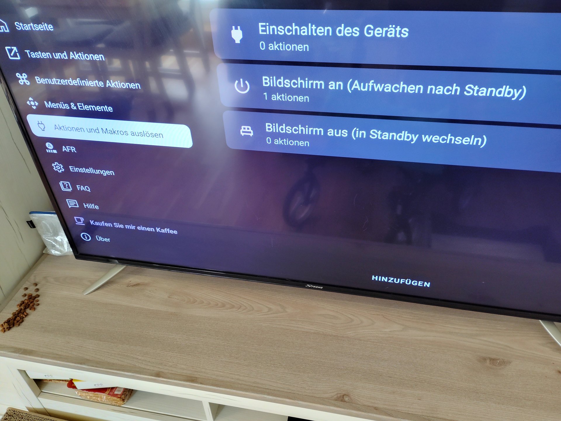

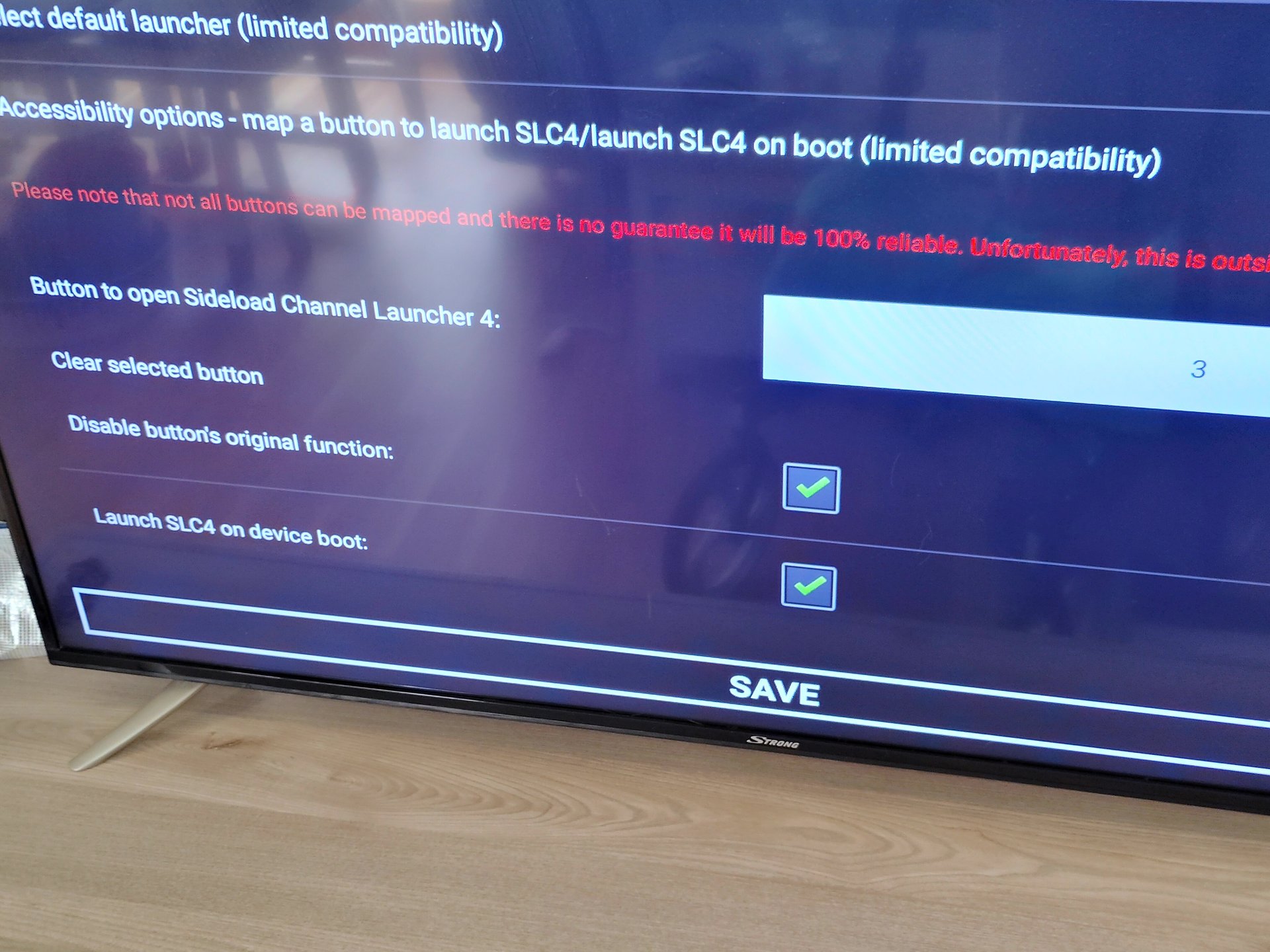

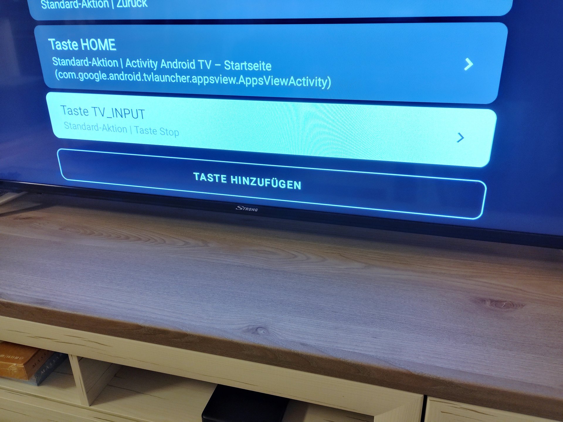

Übrigens siehe slc4 da brauchst net mal einen Mapper siehe Bild taste Home belegen , selber starten und Back so aus damit sie nicht zurück ins original geht der Back funktioniert trotzdem innerhalb von slc4 natürlich!
Primal wird Update bald da sein mein fix ! Slc4 ist klasse sogar auf select Default Launcher geht es zurück in Menü von slc4 !
Für Standby zurück in slc4 siehe Bild tvquickactions ist aber kein muss bei primal geht das auch selber aber den fix habe ich nur momentan in meiner gekauften apk drinnen somit bitte selber machen bei primal ! Slc4 alles OK !

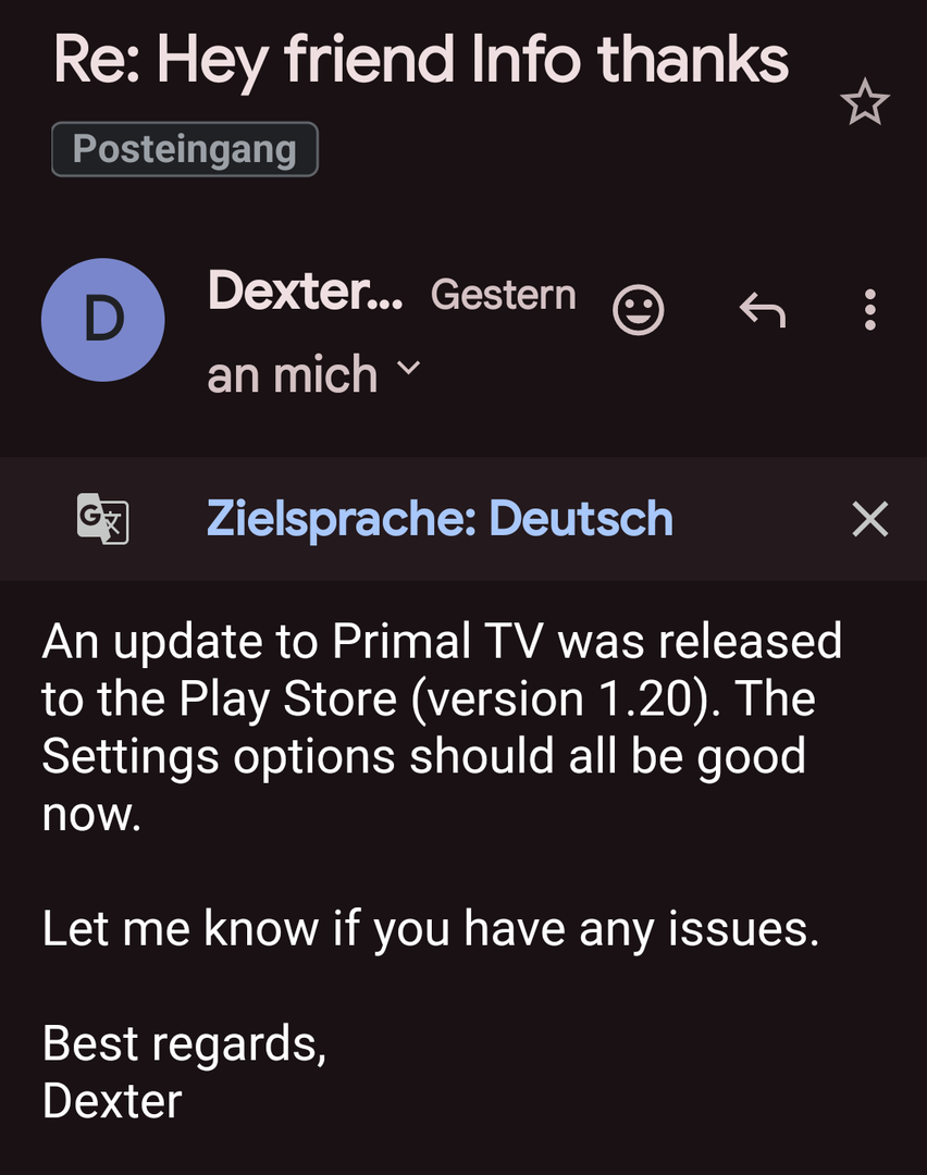

So primal ist da im Store v1.20 wir haben es gefixt
Back to Home ist jetzt das blaue nicht mehr im Menü somit braucht ihr auch kein Button mapper oder tvquickactions mehr für primal Launcher 😃
Bei slc4 slc3 ist es noch im Menü und auch das blaue natürlich 😁

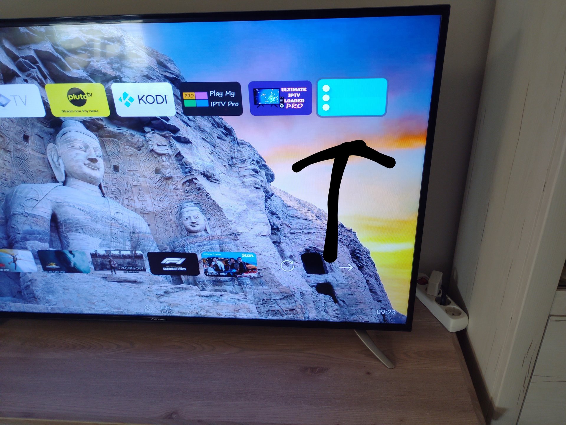

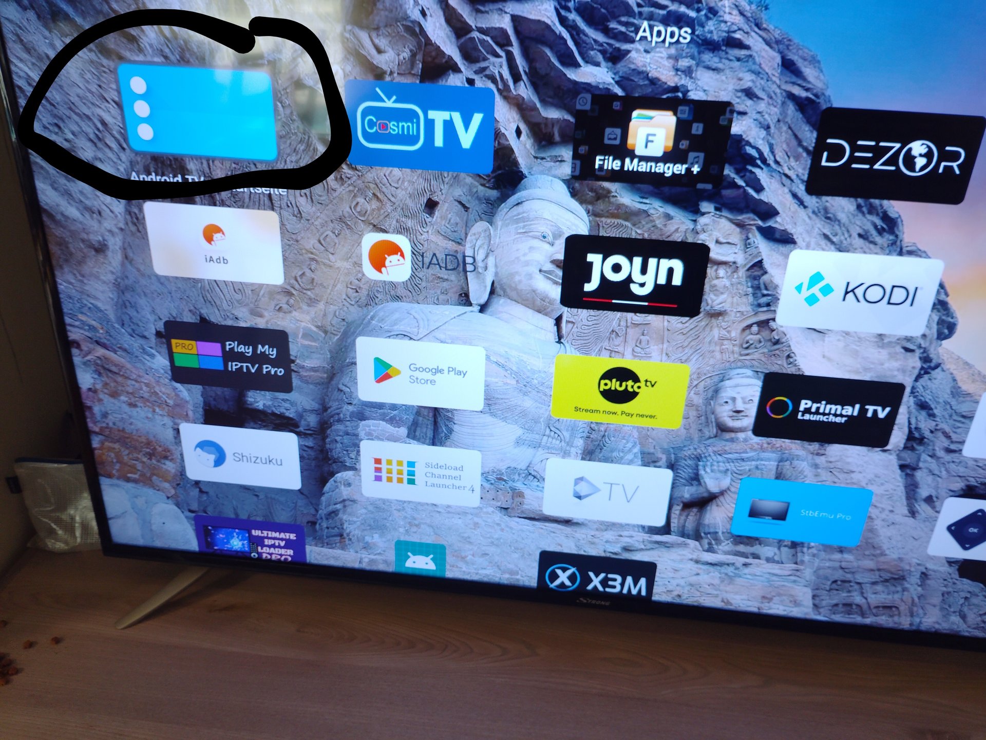

Ich erstelle dann eine Home Logo App mit einen Haus 🏠 wer will 😉
Mfg
