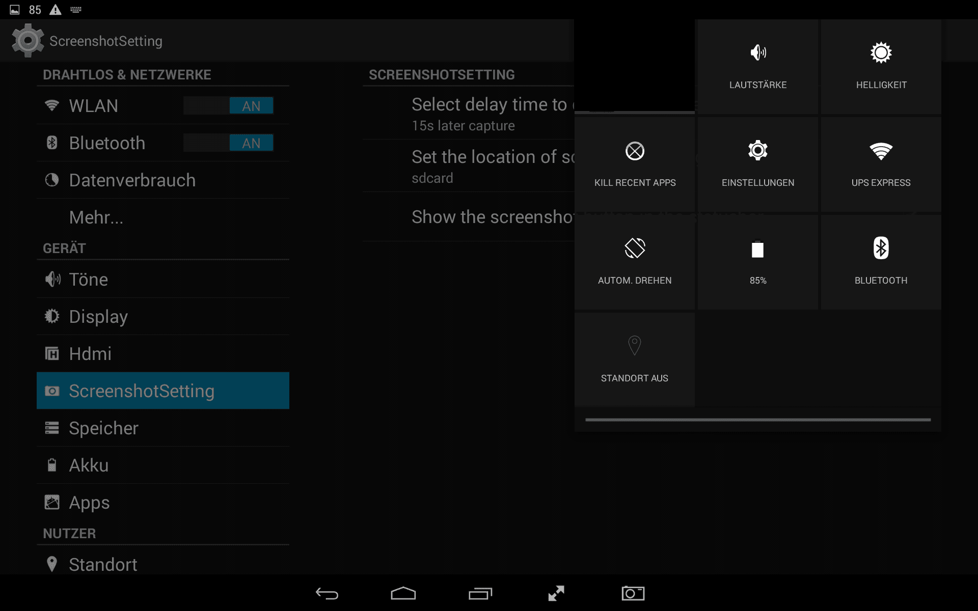

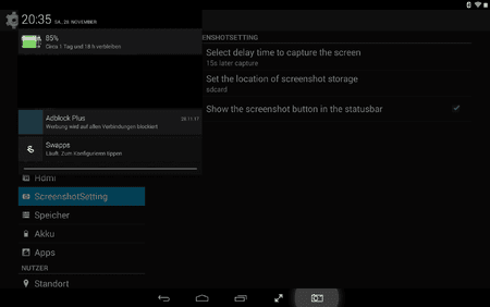

1. Es gibt in diversen Roms, die ich kenne (Carbon Rom, Slimcat Rom) eine Switch in den Einstellungen, der auf ein "Dark" - oder "Black" Design umschaltet. Es gibt zwar (nur beim CM ?) im 5er Rom schon die Möglichkeit, die Farben umzukehren, aber wenn ich damit zB. meinen Computer fernsteuere, sieht natürlich alles ... :thumbdn: aus. Daher meine Frage, hälst du es für aufwändig, etwas derartiges einzubauen ? Vielleicht ist dann das Material Design etwas besser erträglich. So ähnliche Sachen (die aber je nach Rom sehr verbuggt sind) gibt es auch als Xposed Module, die ich aber ja auch nicht nutzen kann. :sad: (ganz davon ab, dass deren Buggs teilweise extrem nerven).
2. Beim Stockrom ist die heruntergezogene Statusleiste zweigeteilt (Ich hänge nen Screenshot an, du warst ja nicht lange mit dem Stock unterwegs.) Beim 5.1er CM ist es die standardmäßige Lollipopleiste, die mir aber ehrlich egesagt wegen der Größe des Tabs ein wenig auf den ... geht. Frage 1: Ist die Statusleiste beim 4.4er CM genauso wie beim Stockrom oder ist sie so wie bei 4.4er Handys (eine zusammenhängende Leiste) ? Frage 2: Wäre es eventuell möglich, eine geteilte Statusleiste, wie sie im Stockrom vorhanden war (siehe Screenshot), auch im 5.1er Rom zu implementieren ? Das fand ich nämlich sehr praktisch.
Mit diesen beiden Bugfixes (und ohne / mit nur sehr wenigen Abstürzen) wäre das 5er Rom für mich vermutlich im Alltag die bessere Alternative als das Stockrom, aber
Die Leiste ist geteilt.
Möglich ist so ziemlich alles.:winki: Aber das wäre sicherlich ein tiefgreifender Eingriff ins System, der nach jetzigem Stand nicht geplant ist.
