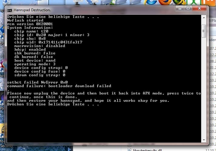

so ich habe nun entlich mal frei und wollte nun dasnun auch mal testen. gleich ein rückschlag :unsure:
ich bekomme die meldung das mein bootloader nicht paßt für das was ich vor habe. hab da mal eine grafik angehängt mit nem screenshot.
Hast du die destroy_hannspad.bat als Administrator ausgeführt
