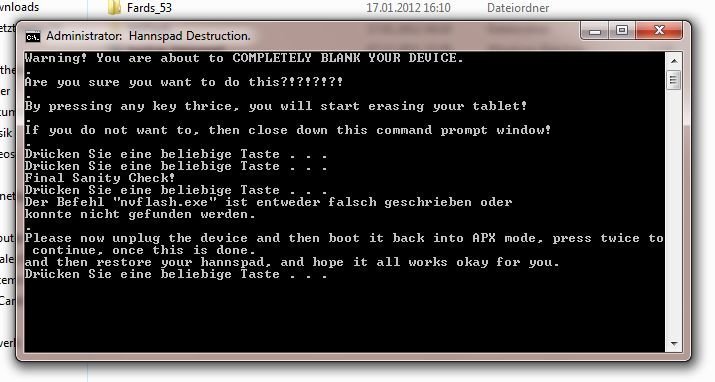

das bekomme ich jetzt wenn ich destroy als admin starte :unsure:
jup alles im selben ordner
geh doch einmal auf die bat mit rechtsklick, bearbeiten und kopiere mal die Befehle.
so sieht das in der bat aus :
nvflash.exe --bl bootloader.bin --bct hanns.bct --setbct --configfile hannsdestroy.cfg --create
und die destroy conf liegt in dem Ordner?
jup das config file ist da auch mit drin. habe alles zusammen im nvflash ordner inkl. restore und backup. in einem seperaten ordner hab ich das auch schon gehabt. genau das gleiche. kann es sein das meine pfade zu lang sind? hab das alles auf dem desktop liegen, allerdings funzt restore ohne murren aus dem gleichen ordner.

na ich hab das ganze von slatedroid aus dem thread auf den hier auf seite 2 verwiesen wurde
schaue mal nach
hast Du die destroy.bat mal in den NVflash Ordner gepackt und dann ausgeführt?
jup hab ich. da macht sie genau das gleiche.

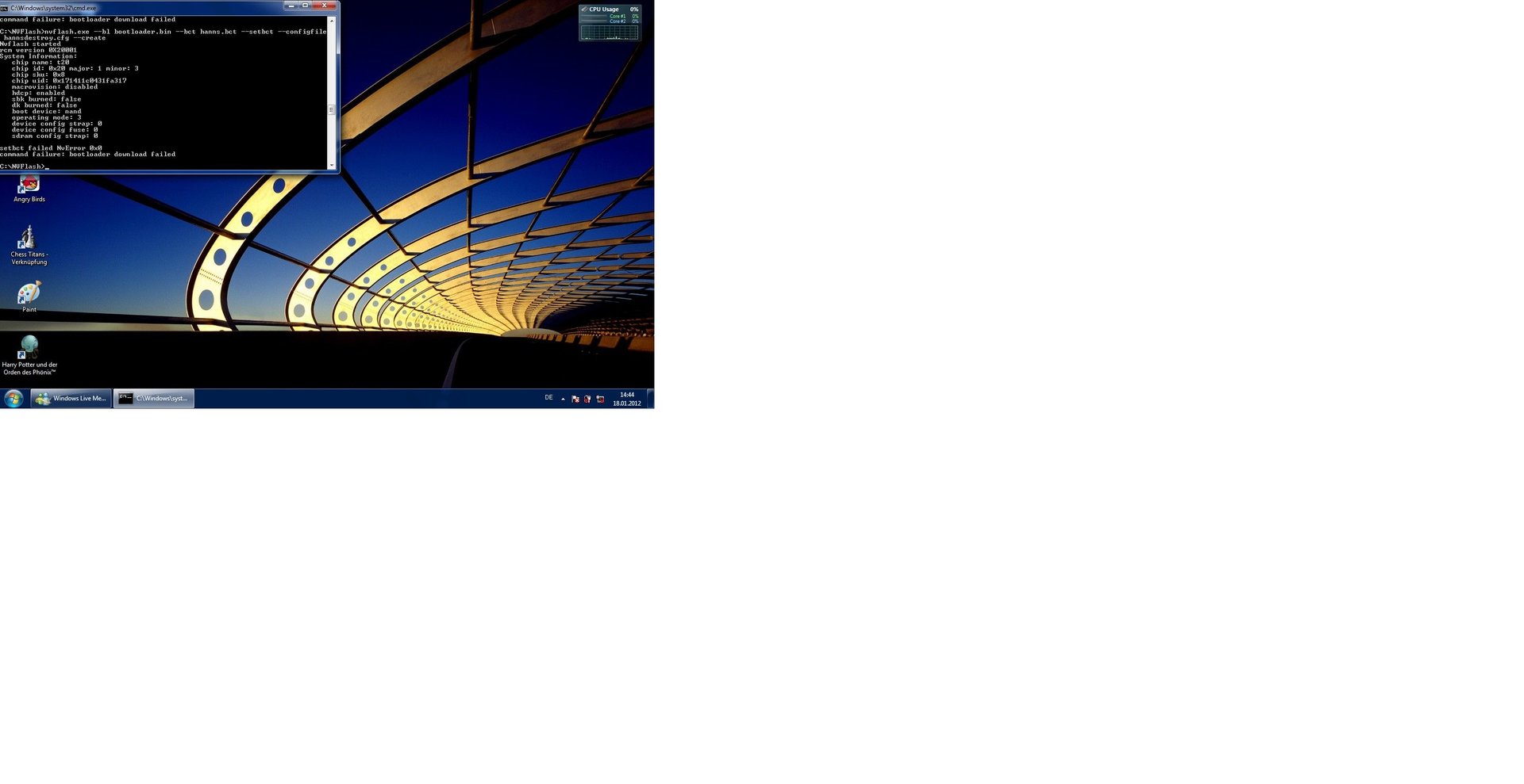

sooooo, neuer tag .... neuer test ..... anderer rechner .... das kam raus :(
hab es mal per hand ins cmd eingegeben
