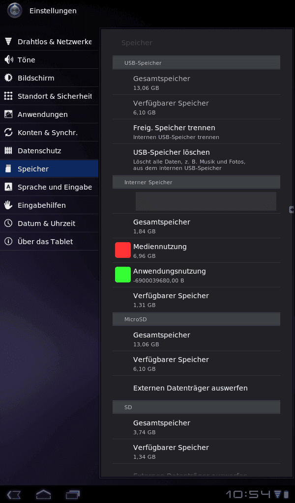

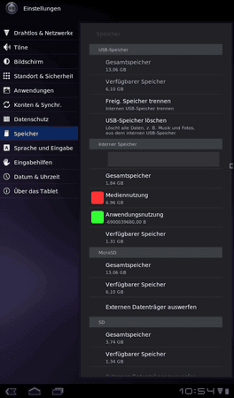

Ich glaube, das Problem mit den nicht installierbaren Programmen vom Market (und auch mit dem nicht funktionierenden Restore mit Titanium Backup) liegt daran, daß Flashback oder Honeycomb allgemein den zur Verfügung stehenden Speicher falsch berechnet:
Hier ist beim internen Speicher die Mediennutzung größer als der zur Verfügung stehende Gesamtspeicher, was rein logisch eigentlich Blödsinn ist. Ich versteh auch nicht, warum die interne SD hier nochmal als MicroSD eingebunden ist und angezeigt wird. Wenn man ganz unten "Externen Datenträger auswerfen" aktiviert, wird die interne SD ent-mountet. Danach kann man die Programme installieren, die sich vorher nicht installieren liessen. Die Mediennutzung ist dann auch wieder im grünen Bereich und die Anwendungsnutzung nicht mehr negativ.
Das würde aber nicht erklären, warum es bei mir problemlos funktioniert.
Die Werte sehen bei mir ja fast identisch aus.
