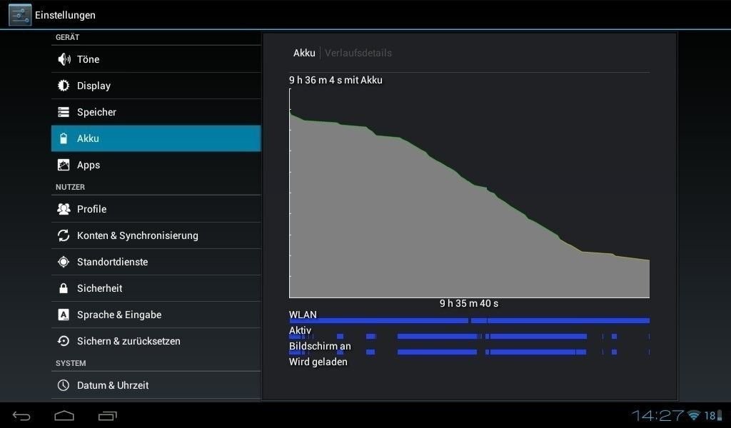

Kann es sein, oder zerrt der sod-fight2 ein wenig mehr am Akku?
ODER ist das normal und bei euch auch so?
Hab mal Menschen Screen angehängt

So siehts bei mir aus. Hab den Hanns gestern voll geladen und seitdem ist er an. Ich war nicht so aktiv wie Spawn, hab aber heute vormittag viel Radio gehört. Übrigens ist der Verbrauch für ein Tablet doch gar nicht so schlecht Spawn, oder?

Nee, klar.. Ist eigentlich wirklich im Vergleich zu anderen ausdauernder, bilde mir aber trotzdem ein, das der sod-fight 2 etwas mehr Verbrauch, auch wenn ich mir nicht erklären könnte aus welchem Grund.
Werde einfach nochmal einen kompletten ladezyklus mit dem 2000' er bei gleichem Gebrauch starten.
