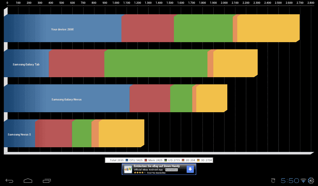

Wichtiger denn je scheint allerdings eine saubere Installation zu sein. Seit dem läuft es bisher super. Mal sehen...
Seit 12.1 habe ich auch mal wieder nur 1% akkuverlust in der Nacht...
Top Arbeit hier
