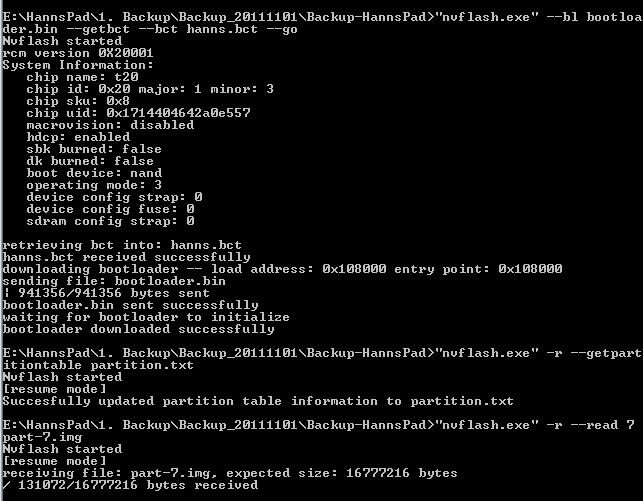

Hey Mikaole, danke für den Tip,
hab das selbe Problem wie mein Vorredner mit part 7
Aber das einzelne laden von image 7 hat nicht geholfen.
Siehe Anhang
Noch eine Idee?

Selbe Problem wie du nur eben mit Partition 7
