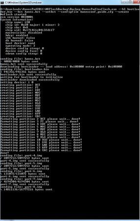

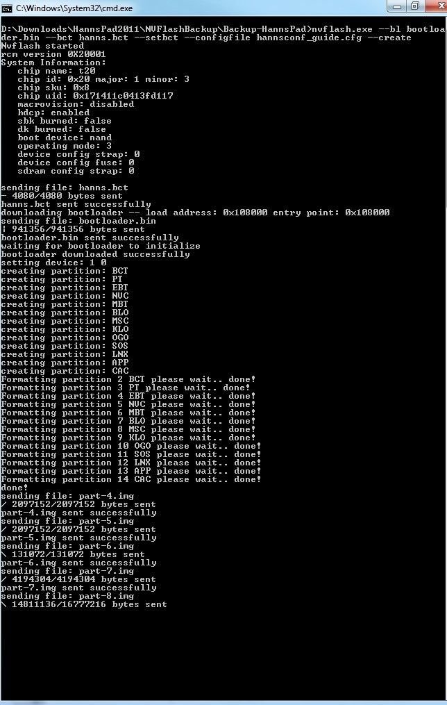

Moin,
ich hatte das Problem des Hängenbleiben, bzw. Abbruchs bei Erstellen eine Backup auch.
Mittlerweile macht mein Hannsi außer in APX Mode zu gehen nix mehr.
Wenn ich das NVF versuche aufzuspielen (1653er Version vom Karl88 Fred), bleibt er immer bei part-8.img hängen. So als ob er nicht weiter schreiben könnte.
Kann mir jemand von denjenigen die ähnliches Problem hatten weiterhelfen, bzw. sagen wie ich wieder ein funktionierendes CMW bekommen könnte?
Gruß,
wamsy

Guten Abend,
Habe vorgehabt mein Hannspad wieder auf Orginal Rom zu bringen, dies habe ich über die NVFlash anleitung am Anfang gezogen.
Nun habe ich versucht dieses wieder auf das Pad zu flashen. Dabei bekahm ich den Fehler den hier schon viele hatten das nur das Hannspree Logo erscheint und sonst nichts.
Habe den Flashvorgang mehrmal wiederhohlt und nun geht mein Pad nicht mehr an. Der Bildschirm bleibt Schwarz, die Power-LED leuchtet und flashen kann ich über den PC weiterhin. Jedoch bricht NVFlash den Flashvorgan bei Part 13 ab, egal welches Bachup ich mir runtergeladen habe. Mein eigenes Funktioniert auch nicht und die Fehlermeldung kann ich nicht lesen, weil das DOS-Fenster zu schnell schließt.
Seit 2h versuche ich das Pad wieder hin zu bekommen und habe hier fast jedes Thema durchgelesen nur geholfen hat bis jetzt nicht.
Kann mir irgendwer helfen?
EDIT: Konnte soeben einen Screenshot machen. Diese Fehlermeldung taucht auf:
