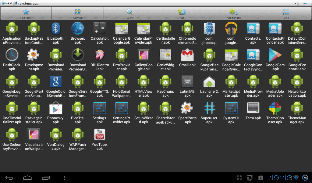

Schwierig, weil hab ich ja alle gelöscht... :laugh:
Aber anbei ein Screenshot meines System/App Verzeichnisses. Alles, was da nicht mehr vorhanden ist, kann/sollte weg. Zusätzlich im Verzeichnis System/Media die Bootanimation löschen und in System/Media/Ringtones sämtliche Klingeltöne.
Das bringt schon mal richtig was. Vor allem scheint die Eliminierung aller telefonierelevanten Apks richtig was für den Akku zu bringen.
