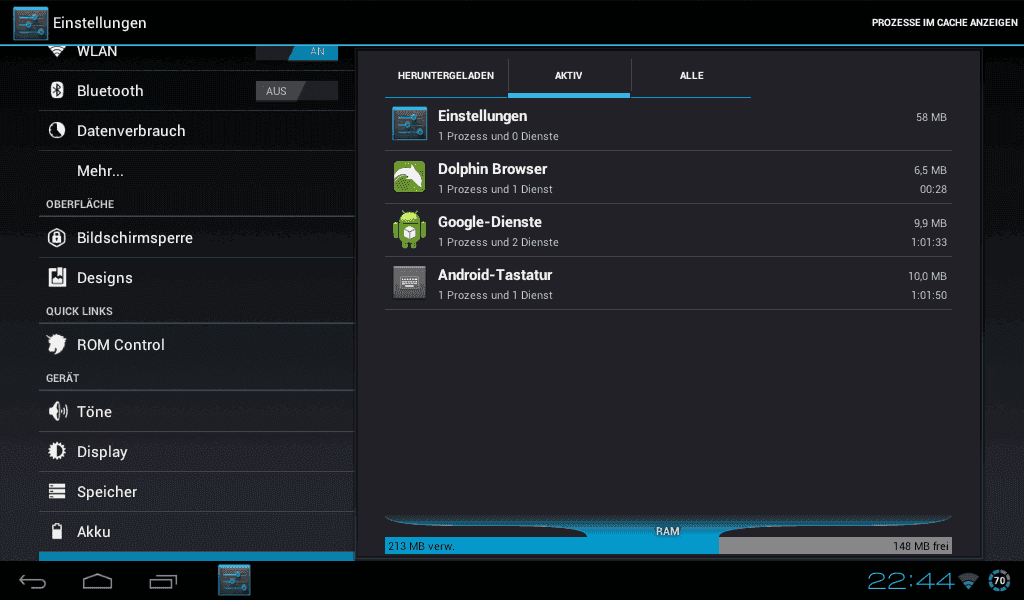

Gibt es eine möglichkeit mehr RAM freizugeben? 512 MB RAM hat das tablet doch...habe drh 1.3.2 installiert.
Habe schon Google Maps, Antivirus, etc. deinstalliert, dass nurnoch diese 3/4 Dinge dauerhaft im RAM sind. (beim Browsen 4)
Kann man auch die Einstellungen auch rausnehmen? Ich finde die 1.3.2 Rom einfach (bis auf fehlendem HDMI) super! Aber selbst mit dieser "aufgeräumten" Rom, bleibt nicht genug RAM übrig, für anspruchsvolle Flash Seiten zu öffnen. Der Browser schließt sich dann einfach. Probiert mit: Opera Mobile, Dolphin, Stock-Rom, Google Chrome!

wenn ich mich richtig erinnere hast du 384MB Ram fürs system frei. Und ich sag mal von mindestens 1/3 der prozesse kannst du den speicher nicht freigeben, die müssen dauerhaft im speicher bleiben. Alles andere wird über das Android-Speichermanagement geregelt. Wirklich einfluss hat man da selber nicht drauf.
512MB sind halt zu wenig egal wie man es dreht und wendet. SWAP/ZRam sind zwar optionen, bringt aber nur minimal was.
Kannst ja mal versuchen von nem altem Hannspad den speicher auszulöten und ihn auf dein board drauf löten:thumbsup:, platz ist ja da.
Slopper, ist Zram bereits aktiv oder kann man dies nachträglich tweaken?
Normalerweise beendet Android so was wie die Einstellungen von alleine, wenn der Arbeitsspeicher knapp wird. Die musst du imho nicht rausnehmen. (Davon abgesehen denke ich, dass Abstürze bei Flash-Spielen etwas mit dem Flash-Player unter ICS zu tun haben.)
Btw. dass da insgesamt nur diese 380 irgendwas MB verfügbar sind, liegt an der Grafikkarte, die ja ihren Speicher auch vom RAM abzweigt. Ich meine wir hatten hier irgendwo mal einen Kernel, bei dem der Speicher für die Grafikkarte auf 64 (oder 32?) MB eingestellt war. Das wäre noch eine Möglichkeit. Sofern es denn wirklich am fehlenden RAM liegt. Ich weiß jetzt allerdings nicht, ob/wie der Kernel funktioniert hat.

Diese ZRam und Free Ram Geschichten kann man ja unterschiedlich einstellen. Also aggressiv oder low, z.B. Was macht denn hier fürs Browsen Sinn?
Wieso ich darauf komme, dass die Flash Probleme am Ram liegen?
Diese Odex Supercharger Rom kann Prosiebengames Flash etc. ohne Probleme, bzw. Abstürze!!! Also habe ich gedacht, vllt hat man hier weniger RAM.
Habe alles gelöscht (google Maps etc.) was RAM kostet.
Kein Erfolg.
Nur Minimal bei anderen Seiten.
