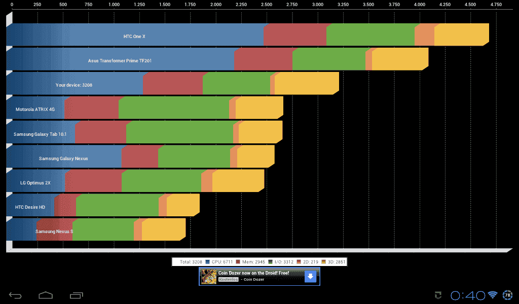

Schaut Euch mal den I/O Wert an. Vielleicht könnte noch jemand aktuelle Vergleichswerte von der Version 1.2 oder 1.3 liefern. Ich denke da hat sich einiges getan. :scared::scared:
Wenn du mir sagst wie das geht mach ichs gerne (-:
