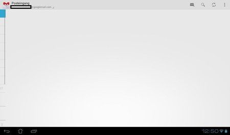

Hat jemand eine Idee?
Sowohl bei diesem ROM, als auch bei den AOKP-Ports funzt Gmail bei mir nicht richtig. Nach dem lesen einer Mail sieht mein Screen so aus wie im Anhang.
Also, ich lese die Mail und gehe mit dem Back-Button in die Hauptansicht von Gmail. Es hilft dann nur noch Gmail über den Taskkiller zu stoppen.
Beim DRH-ROM ist das nicht so... deswegen denke ich, dass es mit der ROM zusammenhängt?!
setze einen Hacken bei Einstellungen-->Entwickleroptionen-->GPU-Rendering erzwingen
Reaktionen: Elting
Boah, danke! Das scheint es gewesen zu sein!!! :rolleyes:
