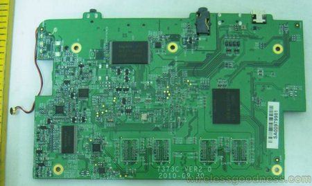

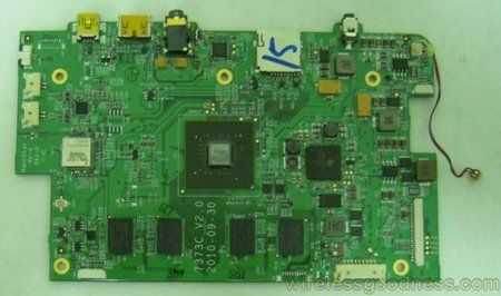

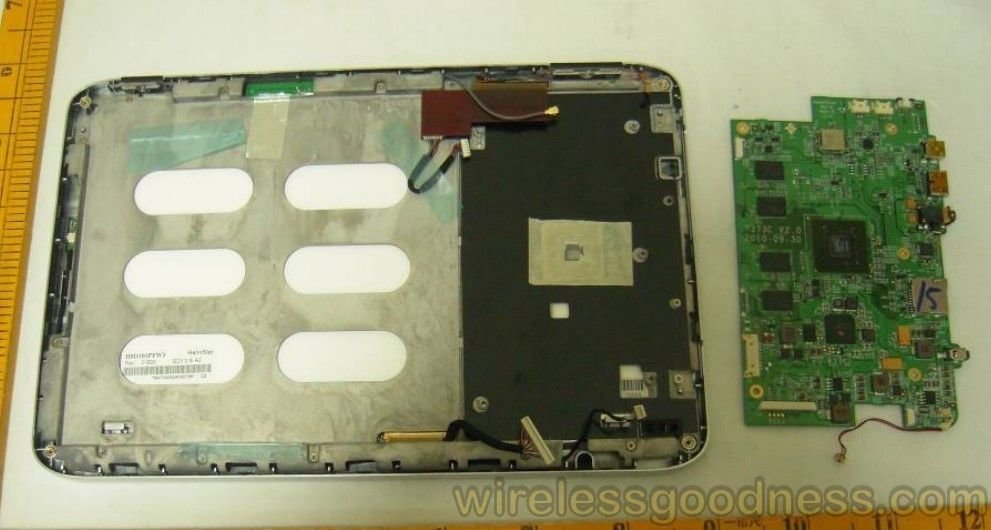

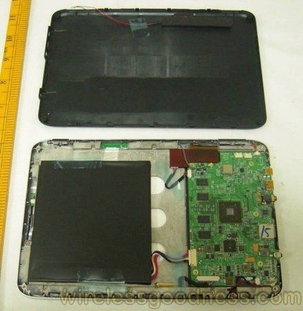

hier bilder von einem geöffnetem hannspad: HANNSpad |
es gibt im internet bilder davon, wurde hier mal in ergend einem Thread gelinkt!
hab sie noch auf meinem rechner gehabt.
hier bitter schön!

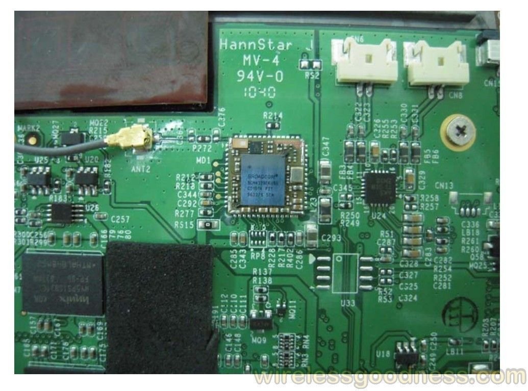

Ganz im Ernst, ich möchte wissen, wie die Antennen für WLAN und Bluetooth aussehen. Die. o.g. Bilder hatte ich schon gesehen. Danke trotzdem für den Link. WLAN geht eigentlich ganz gut, aber man kann es sicherlich verbessern. Ich habe da so meine Vorstellungen. Meine Fritz-Sticks haben jetzt auch externe Antennen (kriegt man bei Conrad) und funktionieren "wie Hulle".
NoFish
wlan kabel müsste das graue kabel auf dem letzten bild sein, aber wie es weiter geht, da müsstest du das ding halt aufmachen.

Da is eindeutig Platz für einen größeren Akku! :D

Hier mal ein besseres Bild der Platine.
4mb Größe
Uploaded with ImageShack.us
Reaktionen: Paradise Lost, Grenzwert und Schnulzi 2.0
Habe mal nach dem Funkmodul gestöbert - eigentlich um zu wissen ob eine zweite W-Lan Antenne anschließbar ist.
Das Funkmodul kann also zusätzlich UKW Radio empfangen. (Außer das "S" hinter der Bezeichnung würde UKW ausschließen)
Gibt es dafür eine APP die UKW-Radio unterstützt?
Hier die Beschreibung :
WM-BN-BM-01 Description: The 802.11b/g/n + BT + FM receiver Wireless SiP module WM-BN-BM-01 which refers as “SiP 3 in One module” is a small size module that provides full function of 802.11b/g/n (draft n), Bluetooth class 2.1 and FM Receiver in a tiny module via 66 pins LGA Foot Print. This multi- functionality and board to board physical interface provides SDIO/SPI interface for WiFi,UART for Bluetooth and FM transceiver. The small size & low profile physical design make it easier for system design to enable high performance wireless connectivity without space constrain. The low power consumption and excellent radio performance make it the best solution for OEM customers who require embedded 802.11b/g/n Wi-Fi + Bluetooth features, such as, Wireless PDA, Smart phone, MP3, PMP, slim type Notebook, VoIP phone etc.The module is based on Broadcom 4329 chipset which is a WiFi+BT+FM Transceiver SOC. The Radio architecture & high integration MAC/BB chip provide excellent sensitivity with rich system performance. The module is designed as single antenna for WiFi and Bluetooth for the application of small size hand held device.In addition to WEP 64/128, WPA and TKIP, AES,CCX is supported to provide the latest security requirement on your network.For the software and driver development, USI provides extensive technical document and reference software code for the system integration under the agreement of Broadcom International Ltd.Hardware evaluation kit and development utilities will be released base on listed OS and processors to OEM customers. Features: ·Lead Free design which supporting Green design requirement, RoHS Compliance ·The module can support Halogen Free ·Support single Antenna for WiFi and Bluetooth ·Small size suitable for low volume system integration ·Low power consumption & excellent power management performance extend battery life ·2.412-2.484 GHz two SKUs for worldwide market ·Easy for integration into mobile and handheld device with flexible system configuration and antenna design ·Supports per packet Rx Antenna diversity Please contact us for more information and data sheets: Beijing:010-62166752-21 Shenzhen:0755-83630481 Email: sales@lingyitech.com
Erstaunlicherweise kann der verwendetet Chipsatz sogar W-Lan auf 5GHz.
Wird Lingyitech wohl nur nicht aktiviert haben oder es ist eine reine Treiberfrage.
The BCM4329 eliminates the barriers of adding the latest wireless connectivity features to small, battery-operated devices. In addition to bringing greater Wi-Fi throughput and coverage to mobile consumer electronics, the BCM4329 is Broadcom's smallest and lowest cost dual-band 802.11n solution. It features integrated 2.4 GHz and 5 GHz WLAN CMOS power amplifiers, which reduce BoM costs while maintaining superior performance. The BCM4329 also utilizes advanced design techniques and process technologies to reduce active and idle power consumption and extend battery life.
