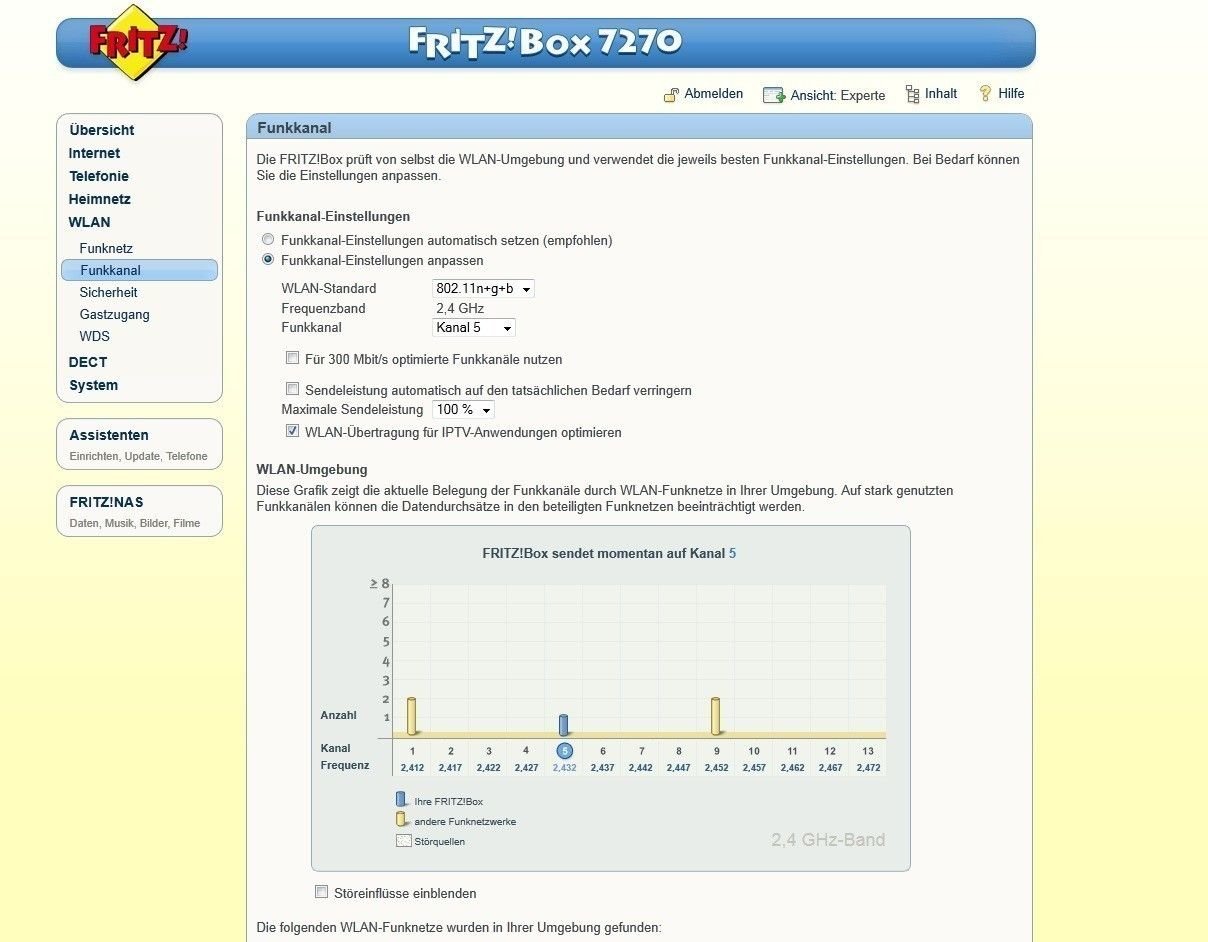

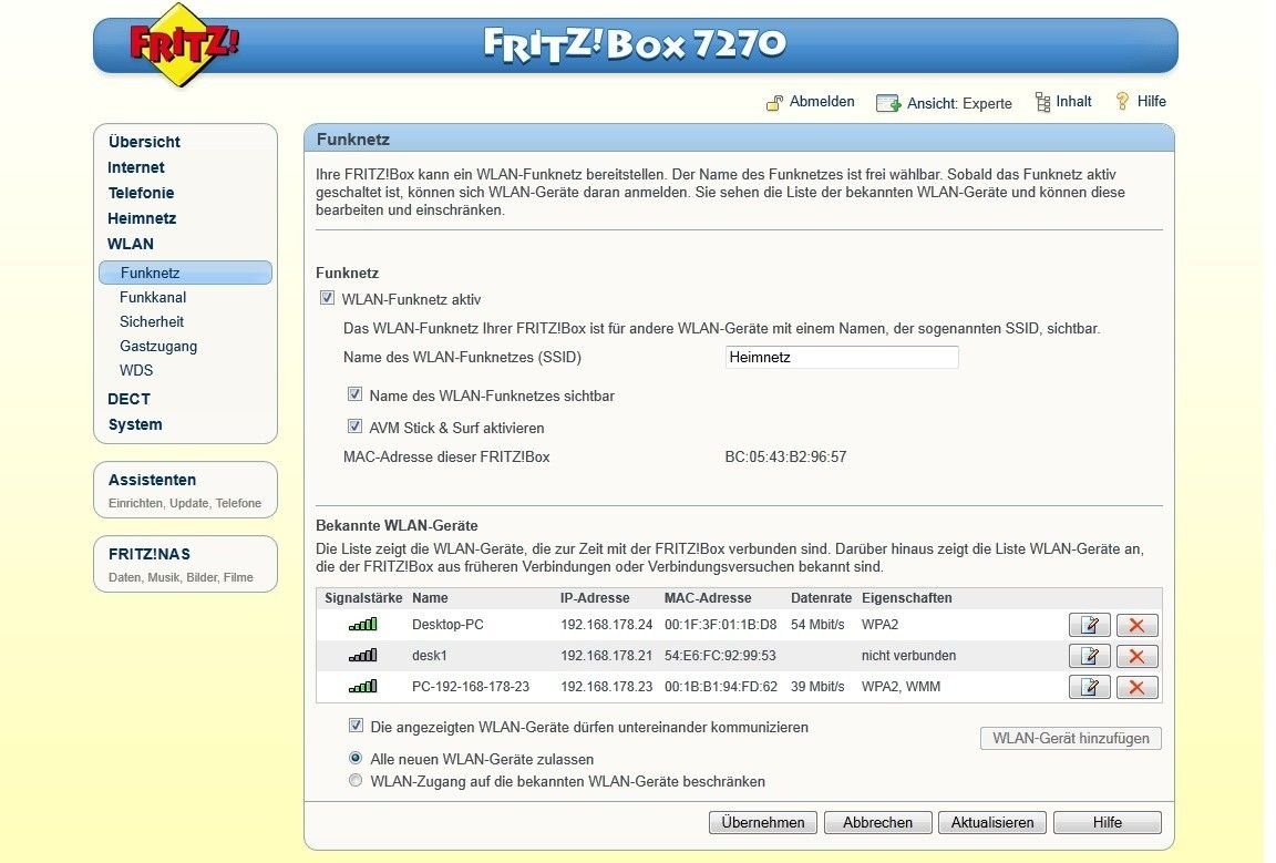

Kannst du nen Screensshot schicken? Evtl kann ich dir dann weiter helfen...
Hallo zusammne,
anbei mal 2 Screenshots der Routereinstellungen zum besseren Verständnis.
Siehe Anhänge.

Hi Marc,
Stell mal den Menüpunkt "Wlan-Standart" von n+g+b auf n+g um.
Vorausgesetzt du hast keine älteren b-Standart Geräte.
Diese können dann nicht mehr ins Netz.
Das Hannspad hat aber g-Standart.
Dürfte eigentlich egal sein das es auf n+g+b steht, aber einen Versuch ists ja wert.
MfG
stimme ich meinem Vorredner zu. Besser noch, stelle auf Funkkanal automatisch setzen, da gibt es dann auch weniger Konflikte mit anderen Wlan in deiner Nähe. Die F-Box scannt den Funkbereicht und stellt auf den am wenigst "rauschenden" um.
Sieht alles eigentlich ganz normal aus!
Was ichh vieleicht ausprobieren würde:
Funkeinstellungen auf Automatisch setzen, und die TV-Optimierung deaktivieren.
Vieleicht liegt es ja tatsächlich am Pad, und da würde ich das Pad auf Werkseinstellungen zurücksetzen.
(Achso hast du es mal an einem anderen Wlan-Modem ausprobiert, dann würde man weningsten ausgrenzen ob es am Pad oder Fritzbox liegt)
Viel Glück!
