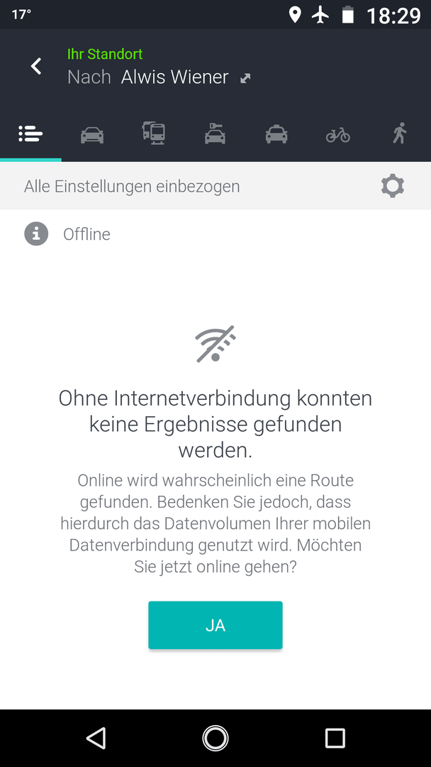

Ich habe mir gerade die Karte von Österreich heruntergeladen.. jetzt wollte ich einfach mal schauen,wie weit es zu meiner Tante ist... Offline ist aber keine navigation möglich! Kann mir jemand helfen, habe nur begrenztes Datenvolumen und möchte sie im Sommer besuchen ... Danke

Ich habe das Moto g5s von Lenovo Android 7.1.1 ist also aktuell... Karten sind auf SD Karte gespeichert. Ich probiere es mal mit dem Flugmodus
[doublepost=1524736184,1524735625][/doublepost]@copy&paste funktioniert auch nicht.... Navigation in die Niederlande geht.... Schon merkwürdig
Das kommt wenn ich die navigation nach Österreich starten möchte.... Nach Holland geht es

Option 1: Here möchte nicht das du nach Österreich fährst :D
Option 2: nur um diesen Punkt wirklich ausschließen zu können: du hast alle notwendigen Karten der entsprechenden (Bundes-)Länder auch wirklich auf dem Gerät? Sobald da irgendwo ein Teil fehlt, kann ich mir vorstellen das er die Route offline halt nicht berechnen kann. Berechne doch mal die Routen zu einem Ziel mit Internet und schau dir an wo Here dich langfahren lassen will, da zeigt sich ja ob aus Versehen eine Berechnung über einen Teil geht den du nicht gespeichert hast, beende Here, geh in den Flugmodus, starte Here und lass dir wieder zu einem Ziel die Routen berechnen.
Alwis Wiener ist aber auch keine Adresse :rolleyes2:
