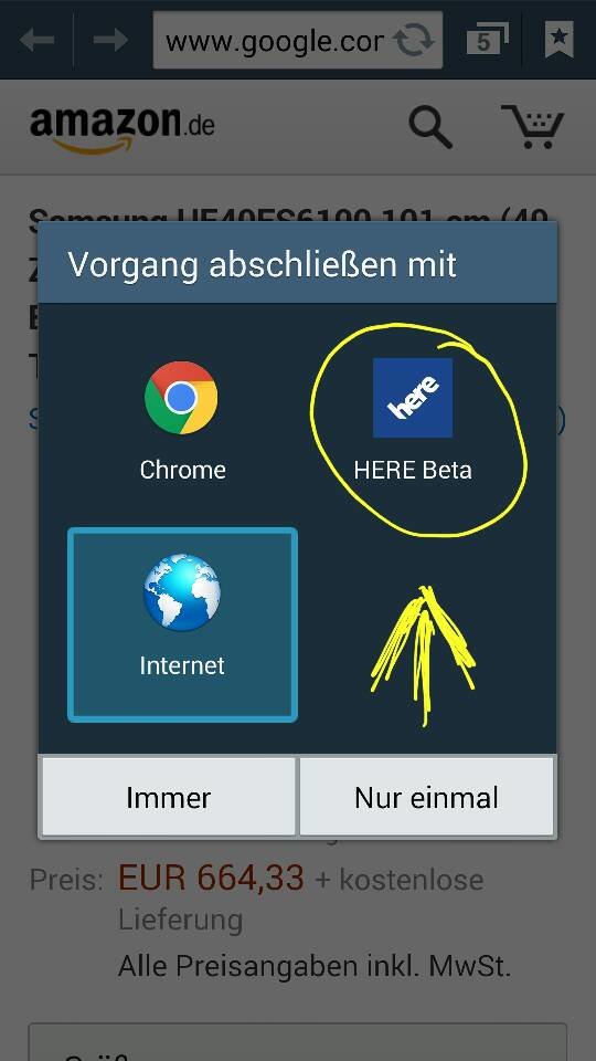

Hi, die Nokia Navigation auf den Nokia Geräten war allererste Sahne. Deshalb wollte ich unbedingt " Here Maps " auf meinem Note 3 haben. Gesagt , getan !
Alles läuft rund. Bin wieder zufrieden. Jetzt wollte ich im Samsung Browser eine neue Seite öffnen. Betätige ich das " +Symbol" ,wird nicht automatisch die neue Seite geöffnet. Es erscheint eine Auswahl an Browsern, u.a. "Here". Hast das auch jemand hier. Nach Deinstallation der Here App ging alles wieder normal. Also mit der Here App kein Surfen im Internet mit anderen Seiten mehr möglich.
Nach Anklicken der Weltkugel oder auch Google erscheint immer wieder gleich die gezeigte Auswahl. Ein Browser öffnet sich nicht mehr.
Drück mehrmals "immer" und es wird wie gewohnt funktionieren.
Reaktionen: osswald
Danke, jetzt klappt es wieder.....
