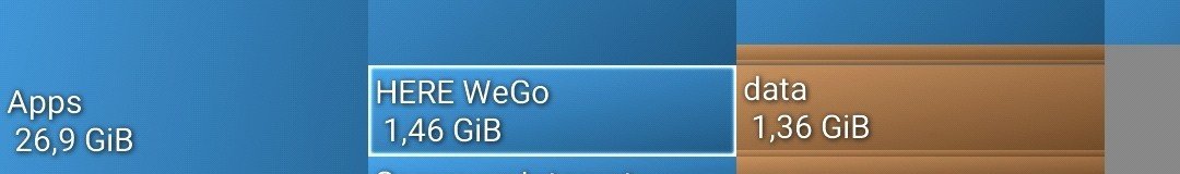

Schon mal mit DiskUsage gesucht? Da sollten sich mehrere GB finden lassen.
Ja, gerade eben. Und ja, da sind 9 GB von Here WeGo. Aber wo genau die stehen, zeigt die App leider nicht an 🙁 .

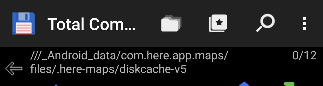

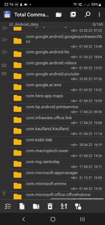

@Flashlightfan du warst fast richtig.
Hier müsten die Karten liegen:
Vielleicht musst du im Solid-Explorer die verstecken Dateien und Ordner (die mit "." beginnen) noch anzeigen lassen.

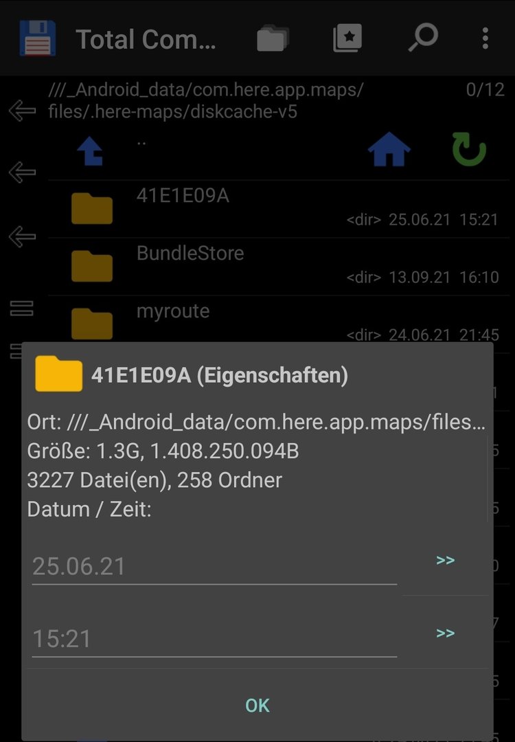

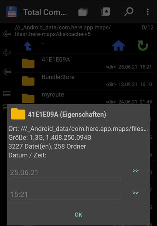

Ja, da liegen sie:

@orgshooter
Mit dem Solid Explorer werden keine Dateien angezeigt. Auch ein Verzeichnis "_Android_Data" gibt es nicht. Es gibt nur Android mit einem Unterordner Data. Im Verzeichnis Files steht nur ein Unterordner "Consent" und der ist leer. Das Anzeigen versteckter Dateien ist aktiviert.
Der genaue von SE angezeigte Pfad lautet:
/storage/emulated/0/Android/data/com.here.app.maps/files/consent
Mehr wird nicht angezeigt.
Zudem sitze ich gerade im Funkloch und kann den Total Commander nicht laden...
Doch, das zeigt die App schon an 😉
Mach doch einfach einen Screenshot, bevor wir weiter herumraten müssen. 🙄

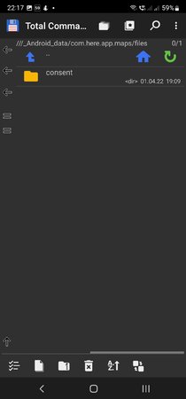

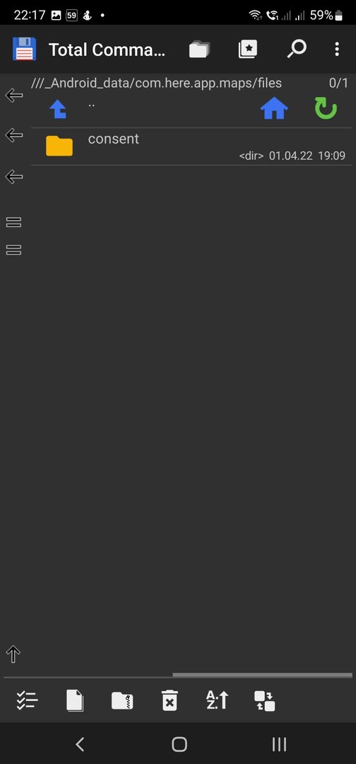

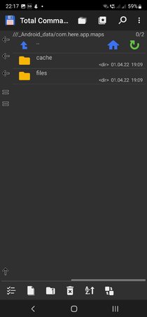

Ich habe DiskUsage bereits wieder gelöscht, aber es sah so aus wie im Post #7.
Der Total Commander hilft mir auch nicht weiter, ich bekomme die gleichen Anzeigen wie mit dem Solid Explorer.
Das Häkchen bei "Versteckte Dateien anzeigen" ist natürlich gesetzt.
Screenshot_20220508-221654_Total Commander.jpgScreenshot_20220508-221702_Total Commander.jpgScreenshot_20220508-221709_Total Commander.jpg
Von Kartendaten ist leider nichts zu sehen.
