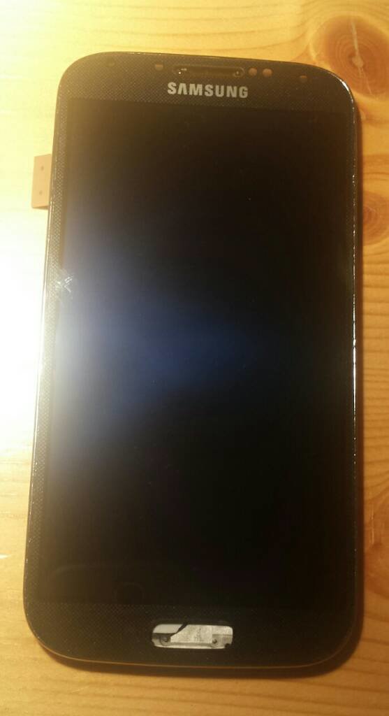

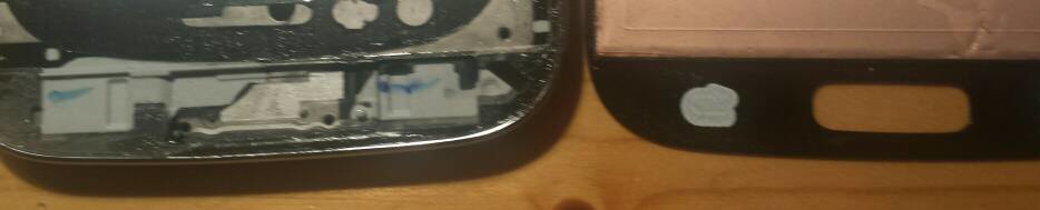

Alles andere hat nichts mit Service Partner zu tun, sage ich und ich führe ständig solche Reparaturen durch, mache aber fast jede Wette, das Samsung es offiziell nicht so macht!
Der Homebutton sitzt unter dem Glas.
Du kannst das Glas nicht ohne weiteres anheben, da das LCD fest am Glas und Rahmen montiert ist.
Die ganze Konstruktion musst du lösen um das Flexkabel bzw. den Homebutton zu tauschen.
Und da denke ich, dass es für Samsung zuviel Aufwand darstellt, da die Arbeit nicht ohne ist und wenn etwas schiefgeht, ist das ganze Display Schrott.
Ich schaue mal, ob ich dir morgen Fotos machen kann, wenn ich ein S4 reinkriege, was zerlegt wird, ansonsten reiche ich es nach. ;)
Es hat mir jetzt doch keine Ruhe gelassen... :D
So verständlicher?
Auf dem ersten Bild ist LCD und Glas noch zusammen, muss ja aber beim Tausch des Homebutton nicht erneuert werden.
