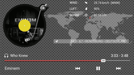

Bei mir funzt es. Man kann sich mit Zooper und Media Utilities (Beta) auch eine (mir fällt die korrekte Bezeichnung nicht ein) Musik Zeit Anzeige basteln. Diese läuft auch recht flüssig und wird somit mehr als 3 mal die Minute aktualisiert.
So, ich habe die Ursache gefunden: Bei den Media Utilities gibt es die Option "Send Song Progress". Damit wird Zooper zur regelmäßigen Aktualisierung "gezwungen". Dann macht das alles auch Sinn.

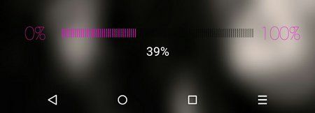

Wie ist es möglich die %angabe so zu machen das sie unter der Fortschrittleiste mit läuft . mit dem richtigen wert...
Also links steht dann 0% und rechts 100%.
Und die reale Angabe soll mitlaufen.
@androidmännlein:
das ist nur ein bisschen Mathe. Den x-Versatz von deinem Text, der mitlaufen soll kannst du so berechnen:
x-versatz der Fortschrittsleiste plus ((Breite der Fortschrittsleiste durch 100) mal Akkustand)
in Zooper unter erw. Parameter z.B.

Hab meine Werte so eingeben. Bei (Text.39%)
Die 39% bleiben aber in der Mitte :huh:

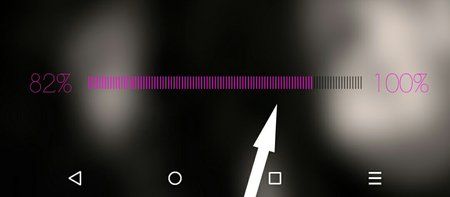

Ahh jetzt. Hatte anstatt#blevn# #blev#.
Danke dir :)
