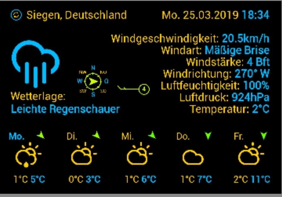

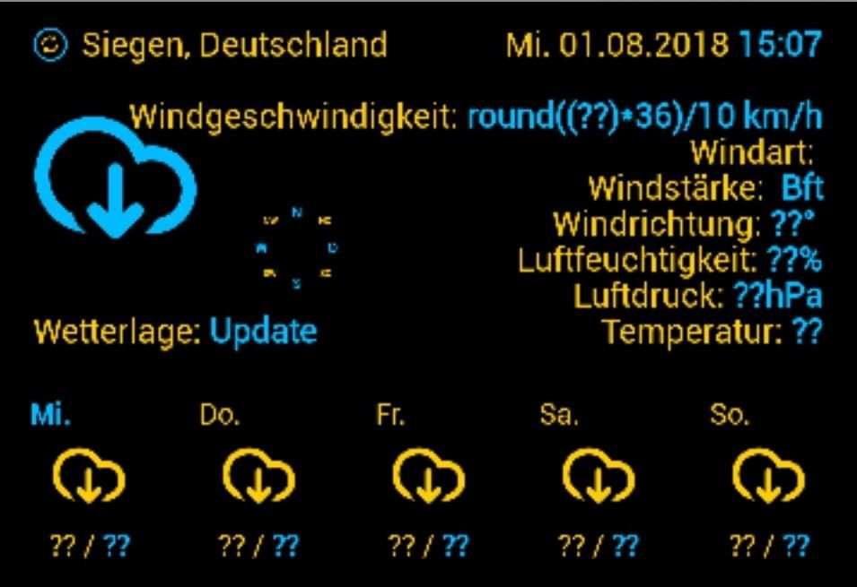

Bekommt denn einer von Euch unter Pie das Wettersymbol und wetterneigung /Temperaturen angezeigt?
@enthusiast
Unter Zooper funktioniert das schon seit einer Weile nicht mehr.
Hat aber nichts mit Pie zu tun, funktionierte schon bei Oreo nicht mehr!
Siehe Bild 1.
Um mein Widget wieder funktionstüchtig zu machen, habe ich mir Tasker und WetterACE zur Hilfe genommen.
WetterACE übermittelt die Wetterdaten via Plug-In an Tasker und von dort via Zooper Plug-In an Zooper.
Siehe Bild 2.
LG Chris Screenshot_20190408-193036_Zooper Widget Pro.jpg Screenshot_20190408-192932_Zooper Widget Pro.jpg
