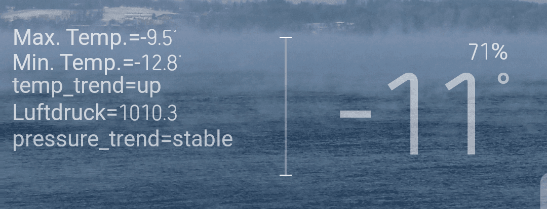

Über Tasker lese ich die Werte meiner Netatmo-Wetterstation aus und stecke die Werte in Variablen, sodass diese dann über Zooper angezeigt werden können.
Sorry, das "T" hatte ich vergessen. Wenn ich den Wert nummerisch anzeigen lasse über Zooper klappt es wunderbar - siehe Anlage. Nur als Fortschriftbalken will und will es einfach nicht funktionieren. Auch die Variable neu zu generieren bracht leider keinen Erfolg... geht überigens auch nicht mit z.B. Temp Max oder Temp min. Nur Aussentemperatur funktionerit....
Jetzt sehe ich auch, wo der Fehler liegt!
In der Fortschrittbalken-Option kann Zooper keine Einheiten verarbeiten, nur Zahlen!
Also wenn da z.B 87% als Variable ankommt, kann Zooper damit nichts anfangen - Er benötigt "87" um rechnen zu können.
Das gleiche ist auch bei den internen
Variablen für Luftfeuchtigkeit:
#WCHUM# gibt I'm Moment 87% aus
#WCHUMN# dagegen nur 87 - > diese Variable funktioniert in der Fortschrittbalken-Option!
Kannst du die Werte irgendwie ohne Einheitsangaben in die Variablen packen?

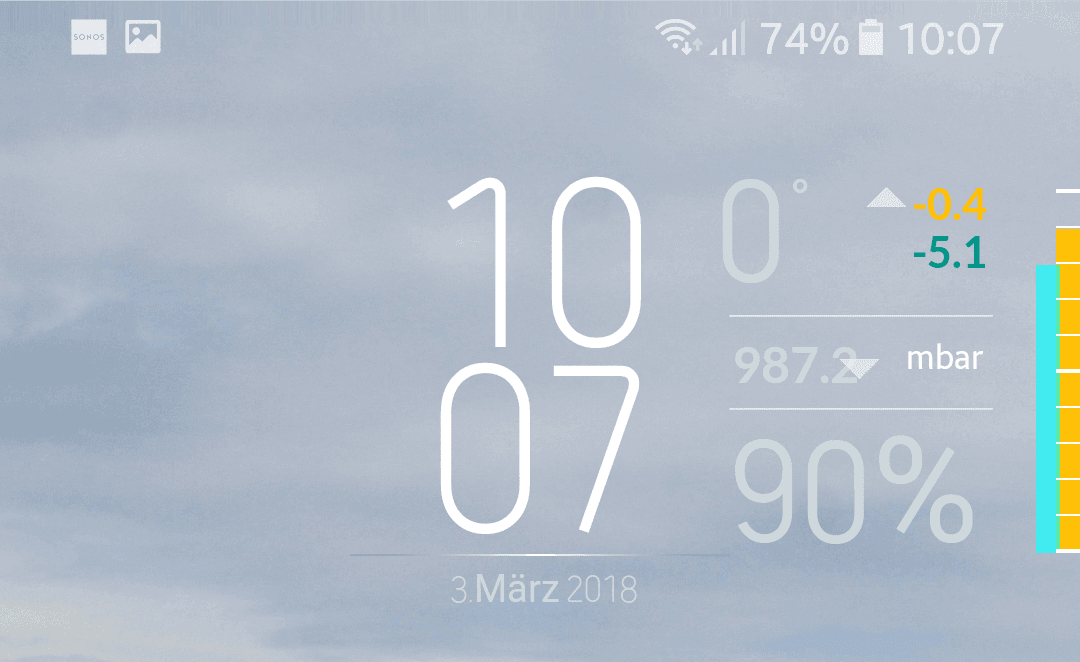

Unter "Text manuell bearbeiten" trage ich die Übernahme der Variablen aus Taker ein: #TTEMPTREND# ergibt up.
Und jetzt?
Ich muss ihm ja irgendwo sagen, dass aus dem Up eine 4 werden soll...?
Nein, bei Text bearbeiten trägst du die 4 für den Pfeil ein.
(Ich setze hier jetzt einfach mal voraus, dass der Pfeil standardmäßig nach oben zeigt!)
#TTEMPTREND# kommt in die Erweiterten Parameter.
Dann muss nur noch definiert werden, wann der Pfeil bei welchem Wert (UP, DOWN oder STABLE) welche Winkel-Gradzahl haben soll! Ein Kreis hat 360°
D.h. Nach oben wäre 0°, nach rechts 90°, nach unten 180° und nach links 270°
Unter Verwendung des "Textdrehwinkel"-Parameters "[r] [r/]" kannst du nun folgendes definieren:
[r]$#TTEMPTREND#=UP?0$$#TTEMPTREND#=STABLE?90$$#TTEMPTREND#=DOWN?180$[/r]
Soll der Pfeil bei STABLE lieber nach links zeigen, ändere die 90 auf 270 ab!
Reaktionen: Finnenzauber

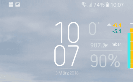

TOP! Vielen herzlichen Dank für deine grossartige Hilfe! Klappt wunderbar und finde das es so passt. Einzig der Mittelpunkt des Pfeilobjektes für den Trend dreht sich nicht über den Mittelpunkt sondern über die Ecke, sodass es bei eine Änderung sich verschiebt. Aber ich habe dazu schon mal was gelesen im Forum und bekomme ich noch hin...
Also, nochmals vielen vielen Dank!
Wenn der Pfeil nicht über den Mittelpunkt dreht, probiere es damit:
[r]$#TTEMPTREND#=UP?0$$#TTEMPTREND#=STABLE?90$$#TTEMPTREND#=DOWN?180$[/r] [ox]$#TTEMPTREND#=STABLE?8$[/ox] [oy]$#TTEMPTREND#=UP?-8$$#TTEMPTREND#=DOWN?8$[/oy]
Justiere den Pfeil mit Hilfe der Parameter [ox] [/ox] bzw. [oy] [oy]!
Ändere die Werte (in meinem Beispiel die 8), bis sich der Pfeil in der Mitte befindet! ox=links-rechts, oy=oben-unten
Mit dem Parameter [c] [c/] kannst du den Pfeil sogar je nach Situation andersfarbig gestalten! (z.B. Trend hoch=grün, runter=rot oder gleichbleibend=blau):
[c]$#TTEMPTREND#=UP?#ff00ff00$$#TTEMPTREND#=STABLE?#ff0000ff$$#TTEMPTREND#=DOWN?#ffff0000$[/c]
