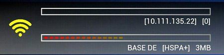

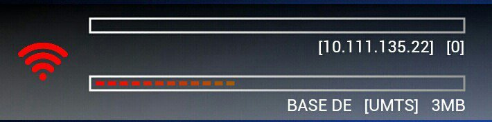

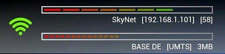

So mein kleines Projekt ist fertig. Danke an die hilfreichen Tipps!
Ein kleines Netzwerk Widget hab ich gebaut. Durch draufklicken geht das Wlan an/aus. Rotes Wlansymbol=wifi aus
gelbes Wlansymbol=wifi an
und grünes Wlansymbol=verbunden
Gibt es eig eine Möglichkeit dass zb nur das Wlansymbol auf draufdrücken reagiert und nicht das komplette Widget?

Stellst Du uns das Widget zur Verfügung?
Was willst Du beim draufdrücken erreichen?
Auf das PNG und "ontab"?
Ja ich wollte dass wenn ich auf das .png drücke das Wlan an/ausgeschaltet wird. Habs über Tasker gelöst funktioniert auch nur halt an jeder Stelle das gesamten Widgets.
Klar stell ich das zur Verfügung Problem ist nur das ich das mit der Methode nicht so sharen kann. Bin aber gerade auf eine neue Methode gestoßen mit [ox][/ox] das werde ich jetzt testen und hier dann reinstellen
Reaktionen: Radagast
Du kannst jedes einzelne Element mit einer On Tap Action belegen und nicht nur das ganze Widget.
Nimm also die Aktion beim Widget selbst raus und stelle sie beim WiFi Icon ein, dann hast du dein gewünschtes Verhalten (so kann man auch Hotspots á UCCW mit Transparenten Rechtecken machen).
Reaktionen: netsroh7
Ey was ein Fuchs ^^
