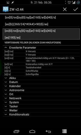

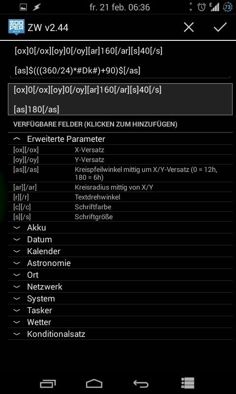

Ich habe mal wieder eine Frage: ist es möglich, einen Text (Uhrzeit) um einen Kreis rotieren zu lassen? Ich möchte möchte ein rundes Widget basteln, um das die Uhrzeit kreist. Quasi im rechten Winkel zum Mintuen- oder Stundenzeiger.
Gibt es eine Möglichkeit?
Guck dir mal unter Vorhandene Standardvorlage die Uhr "Ludek" an. Dort siehst du wie es funktionieren müsste...
Reaktionen: schgeedaa
@schgeedaa
In der ersten Zeile den Mittelpunkt und Radius Eintragen

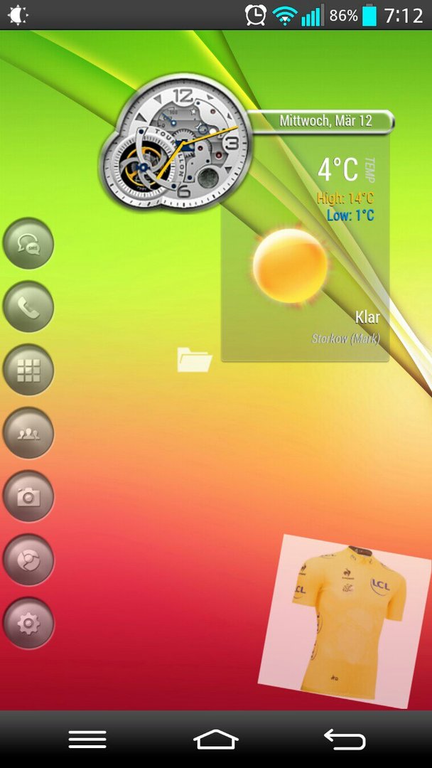

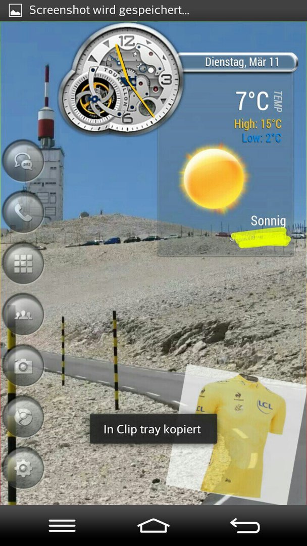

Ich habe da ein Problem. Ich habe mir ein komplettes Screensetup erstellt und das funktioniert auch so wie es soll. Das einzige was ist ist das ständig das Bild verschwindet was den Hintergrund des widget bildet.
uploadfromtaptalk1394604681776.jpg so sollte es aussehen. Nach dem endgültigen speichern als .zw sieht es so aus.
Weiß jemand woran das liegen kann?

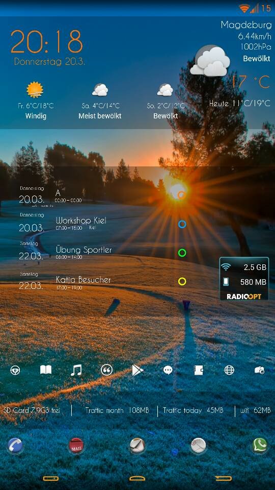

Hallo zusammen, hier ist momentan mein. Zooper Screen. Habe aber ein Problem mit dem WLAN und Handynetz. Die Werte unter Zooper passen nicht dem mit der Statusleiste überein. Hab die Einstellung normal gelassen bei Erweiterte Parameter. Also #NCSIG# für Handy und #NWSIG# für WLAN. Muss ich da noch was dazu eintragen oder was mach ich da falsch?
Angeblich soll Zooper noch Probleme mit LTE haben. (Nur im Betaforum gelesen - kann es nicht überprüfen)
