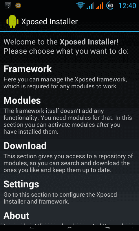

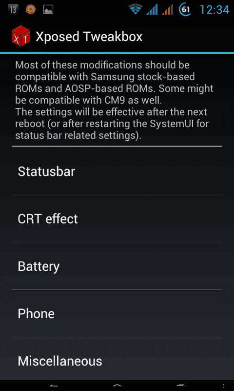

Man braucht dazu die Xposed Framework und die Xposed Tweakbox. Beide apk's runterladen und installieren.

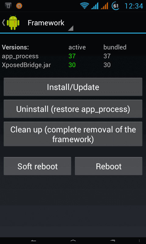

Dann die Xposed Framework starten. Im folgenden Screen auf "Framework" klicken und die Framework installieren. Aufpoppende Meldungen mit "OK" wegklicken.
(Bild 1 & 2)

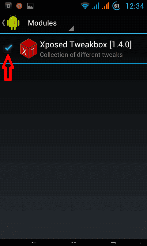

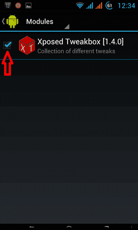

Dann wieder zurück und den Unterpunkt "Modules" öffnen (Bild 1). Dort aktiviert man die Xposed Tweakbox, indem man den Haken setzt.

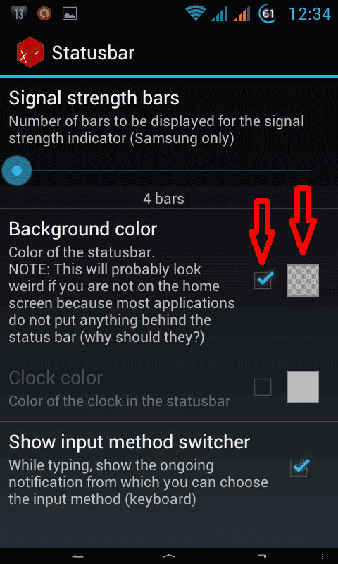

Mit einem Klick auf die Xposed Tweakbox öffnet man selbige (Bild 3).

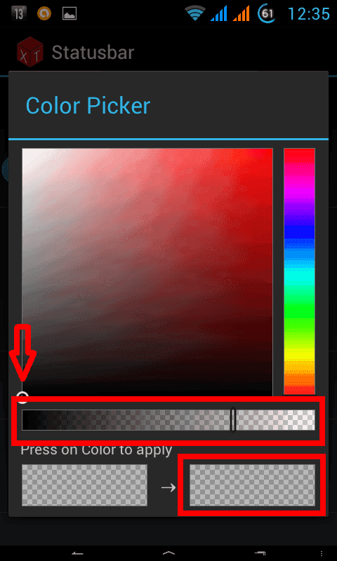

Unter dem Menüpunkt "Statusbar" kann man diverse Einstellungen vornehmen (Bild 4 & 5). Stellt man die Farbe der Statusbar auf schwarz, kann man mit dem Regler darunter die Tranzparenz festlegen. Bestätigen tut man, indem man die Fläche unten rechts anklickt (Bild 6).
Hat man alle gewünschten Einstellungen vorgenommen, geht man wieder bis zum Startbildschirm derXposed Framework zurück (Bild 1). Dort wieder auf den Punkt "Framework" klicken und die Framework updaten. Danach Reboot drücken und mit "OK" bestätigen (Bild 2).
fertig :)
Um den CRT-Effekt zu aktiveren, geht ihr zunächst ins Hauptmenü der Xposed Tweakbox (Bild 4). Dort auf "CRT effect" klicken und den Haken dann bei CRT off effect setzen. Anschließend die Framework wieder updaten und einen Reboot durchführen.
