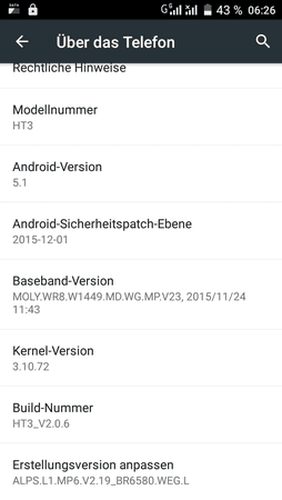

haber selber seit 1 Woche das HT3 ( kein pro ) als Zweithandy zum HT5. Software V2.06 und mit Kingo gerootet.
Keine Probleme mit der Kamera oder der Lautstärketaste.
Denke das deine Probleme Hardwaremäßig sind.
Ich würde um sicher zu sein einen Werksreset machen, dann die V2.06 neu flashen und dann rooten.
Erstmal keine Updates installieren sondern nur die Kamerafunktion testen. Wenn der Fehler weiter besteht, vergleiche mal deine Kernel und Erstellerversion mit meiner ( siehe Screenshot ). Sollte alles gleich ist, dann hat dein HT3 wohl einen Hardwaredefekt.
gruß H.S.
