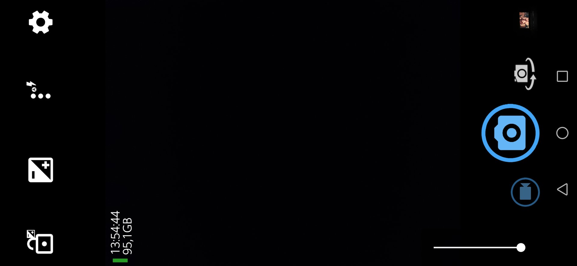

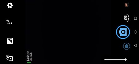

Ja, die hatte ich auch schon probiert. Wo wäre hier die Umstellung auf Frontkamera?
So ad hoc finde ich nichts!
Könnte ja schon ein Zeichen sein :)
Schon mal über HiCare /Fehlerbehebung /Hardware die Kamera getestet? Da sollte ja dann ein Fehler kommen, bzw. das Bild auch nicht angezeigt werden.
Wenn das nicht geht, würde ich stark von einem Defekt ausgehen.

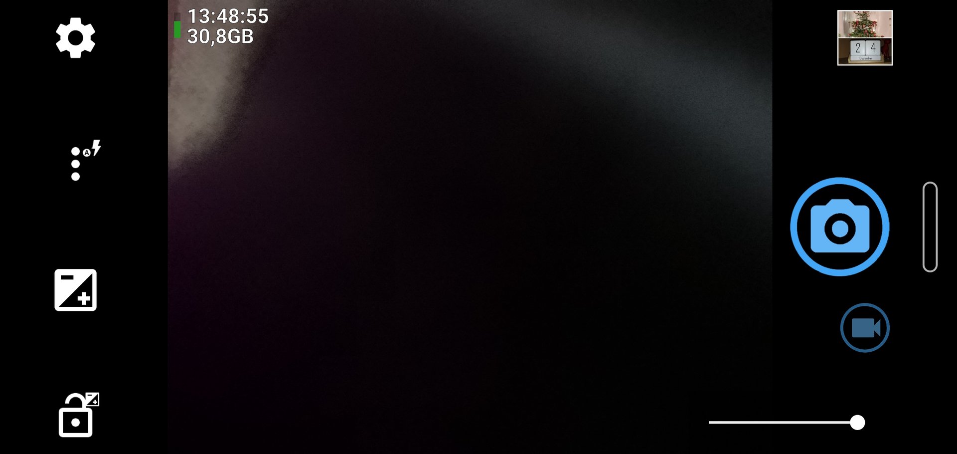

@SkyWalker2 Du hast den Switch zur Fronkamera gleich neben dem Auslöser. Bei dir auf dem Screenshot ist der nicht zu sehen. Entweder defekt oder ich würde, wie mein Vorposter schon sagte, mal über HiCare die Fehlerbehebung starten. Sieht mir aber nach Defekt aus
