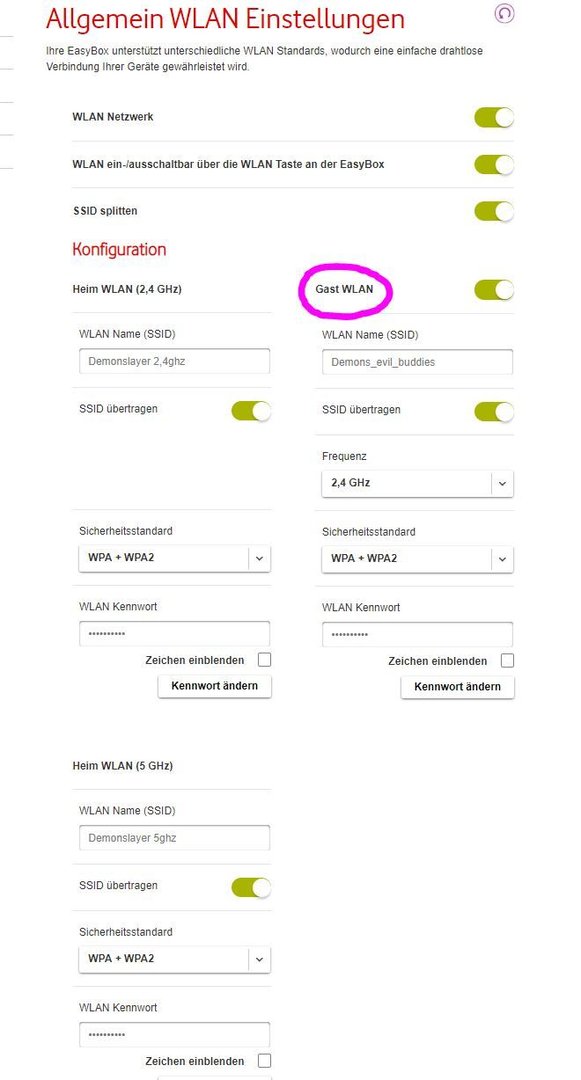

völlig krank dass ich für dieses forum noch mein passwort wusste.
Grad hier drübergestolpert.
hab ne Fritzbox 804 o.Ä.
honor 10 und Wlan, das ist ja mal ein Thema..
zusammengefügte SSID (5ghz/2,4ghz) verbindet es garnicht.
getrennte SSIDs auch nicht.
Gäste Wlan mit EXAKT denselben Settings wie für Split SSID kapiert es, faszinierend.
es scheint so als ob es sich beim gesplitteten SSID als Notebook+Smartphone ans NEtzwerk hängen will-was meiner Fritzbox wohl mit PC (5ghz) dann zu viel ist.
Joa irgendwie gings dann wie gesagt übers GastWlan *epic*

interessant, bei mir hat es nach stunden mal vom GästeWlan (2,4ghz (siehe oben)) in die gesplittete SSID 2,4ghz gewechselt.
Aus irgedneinem Grund mag es das 2,4GHz der easybox nicht aus der gesplitteten SSID.
Ist bisher das zickigste Gerät im Wlan..
