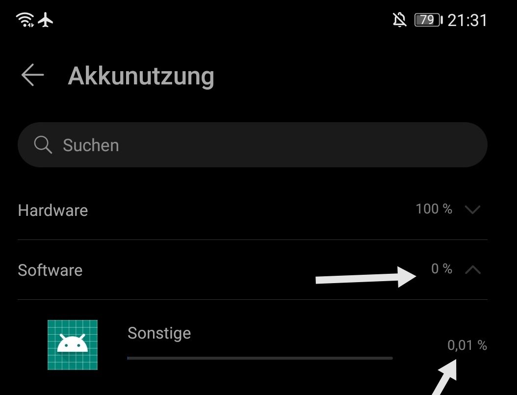

Die Batteriestatistik bleibt ja auch vorhanden, aber bei Apps wirst du nach dem nächsten voll laden merken, das da immer alles bei 0% stehen bleibt.
Der Hardware Verbrauch, wird aber weiter gezählt.
Einen kompletten Deinstall wirst du so nicht machen können
Nur einen User Deinstall.
Werksresett oder Existing Befehl bringt alles wieder.
Genau komplett wäre das nur mit Root-Rechten möglich.

@pallas314
So sieht die Akkustatistik aus, wenn der Powergenius entfernt wird.
