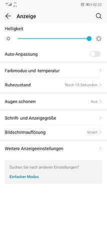

Hi
Jein.
Damit es besser wird, musst Du ins Menü gehen unter Anzeigen und die Autoanpassung deaktivieren.
(Bild eins).

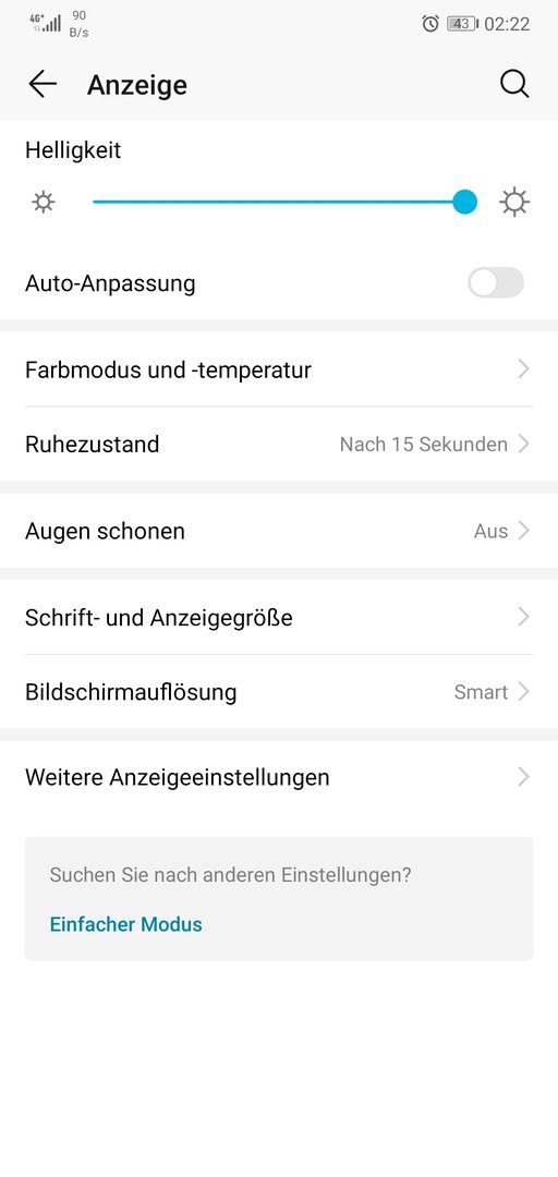

Wenn du das nicht machst und nur beim Homescreen runterscrollst, dann greift die Automatik dennoch zum Teil (Bild 2)
Ich schalte immer die Autoanpassung am Tag aus.
