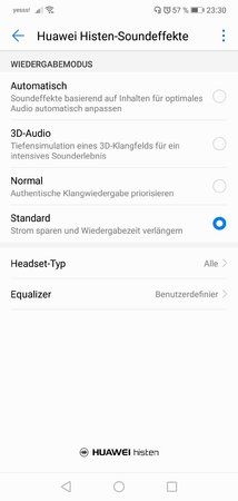

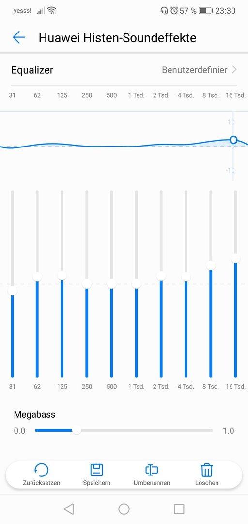

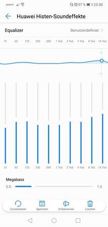

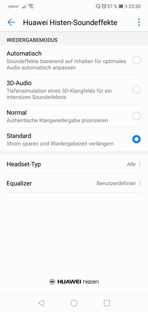

Hi
Natürlich gibt es eine EQ, welcher aktiv ist und Eingestellt werden kann sobald Kopfhörer dran sind.
Der Klang über Klinke ist top, da können sich einige Hersteller etwas abschneiden.
Besonders wenn man Klinke auf Chinch beim Verstärker anschliesst.
Xie meisten Samsung z. b Klinken mau im Vergleich.
Gruss Labberlippe

Labberlippe, ich danke dir von Herzen, seit 2 Wochen suche ich wie verrückt, ich wuusste nicht dass ich auf Standard stellen musste, die Qualität ist jetzt wie gewohnt (ziemlich gut :p)
Danke!!
