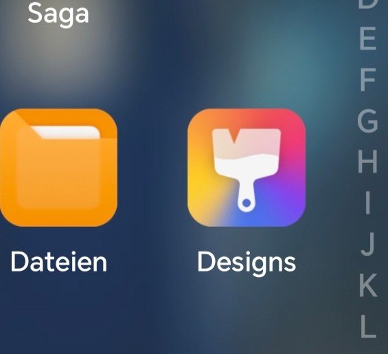

Hi @TomKovacs , ich hatte bis eben das selbe Problem, mein Fehler war das ich die App Designs deaktiviert habe, nachdem ich sie wieder aktiviert habe, kann ich die Töne/Sounds ändern. Vielleicht hilft Dir das weiter.
Reaktionen: Stoeff.at
@kubernetes
Welche App meinst du denn mit "Designs" so eine App habe ich leider nicht. Liebe Grüße
siehe Bild...
Reaktionen: TomKovacs
@Atze04
Ich danke dir, genau das war es bei mir. Die App war deaktiviert und eben so nicht auffindbar. Jetzt geht alles
