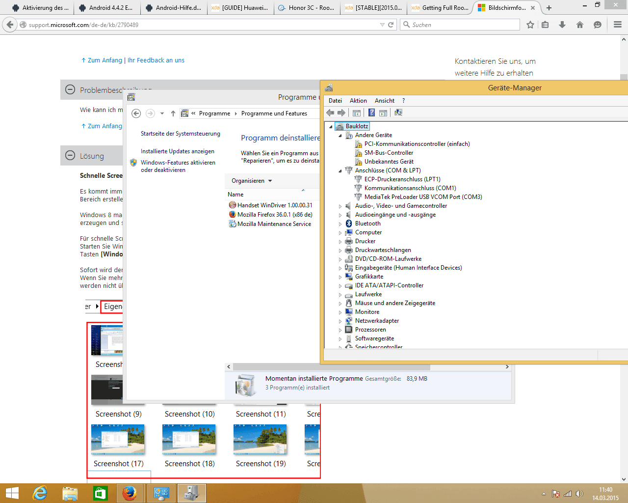

Ich komme seit zwei geschlagenen Tagen nicht weiter, mein Handy zu rooten. Ich finde das Emui2.3 nicht besonders toll und will mir etwas anderes draufspielen.
Kann mir jemand sagen, was ich falsch mache?
Ich habe ein Honor3c V100R001C432B111 und benutze Win8.1.
Zunächst bin ich nach dem Guide von XDA vorgegangen, siehe [GUIDE] Huawei Honor 3C H30-U10 - Bootloader… | Android Development and Hacking | XDA Forums
Zum rooten muss ich den Bootloader ebenfalls entsperren, weshalb ich nach dieser Anleitung vorgehen muss:Unlocking Bootloader (For International aka MY/TW/Europe set ONLY)
Treiber habe ich installiert, siehe Anhang (Handset Windriver und Mediatek PreLoader)
Wenn ich aber wie unter Schritt 10 in den Preloader Mode gehe,
Code:
 ( 10) SP FlashTool is waiting for connection, now connect your phone to computer using USB cable, WITHOUT the battery inserted.)
den Akku aus dem Smartphone hole, komme ich nicht weiter. Das Handy schaltet sich ein, vibriert, geht dann 2 s später wieder aus und SP Flash Tool bringt eine Fehlermeldung. Wie ich aus dem Preloader Mode rauskomme und mit dem Batterie-Lade-Modus weitermache weiß ich nicht. Bisher habe ich keine entsprechende Funktion am PC für einen Lade-Modus gefunden.

Bist Du Dir auch wirklich sicher, dass der Bootloader dieses Gerätes gesperrt (gelockt) ist? Das ist doch bei MTK-basierenden Geräten gar nicht üblich.
Ja, kann mich erinnern... gleiches Fehlerbild.
Windows schaffte es einfach nicht, innerhalb 2 sek den Treiber zu laden. Immer ein kurzer Popup und weg.
Habe alle Treiber entfernt, rebooted, die USB VCOM-Treiber neu installiert.
Dannach hat sich der USB COM-Port geändert, umgestellt, und auf einmal ging es.
Beachte, die Treiber Signatur Verification abzuschalten.

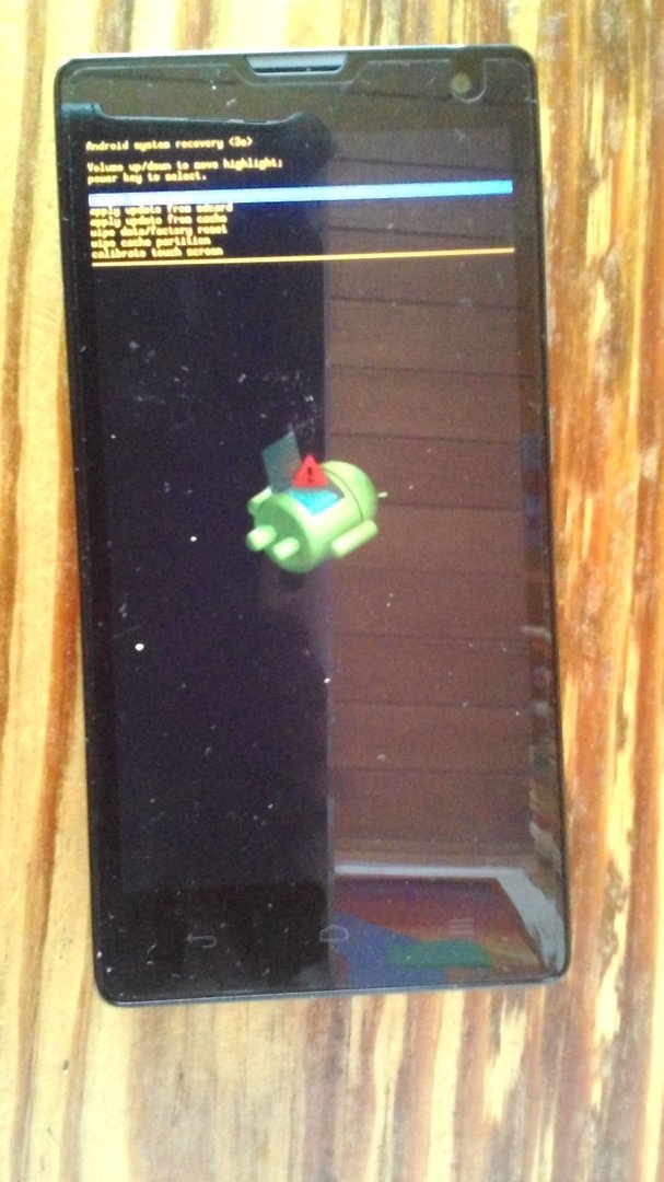

Woran erkenne ich, ob mein Bootloader gelocked ist?
Ich komme beispielsweise in das Android system recovery menü, siehe anbei. Heißt das, es gibt hier keinen Bootlock?

Entschuldige mal, aber was soll ein Schreibschutz für wichtige Partitionen (und was anderes bewirkt ein gesperrter Bootloader nun mal nicht) mit einem Minibetriebssystem (das man am einfachsten mit einer fix eingelegten Live-CD vergleichen kann) zu tun haben? Eben, gar nichts!
Dass es mittlerweile auch schon MTK-basierende Geräte mit gesperrtem Bootloader gibt (wovon ich angesichts bisher diesbezüglich fehlender Meldungen in diesem Thread auch nicht ausgegangen bin), ist mir neu gewesen.
Wie auch immer, mit dem Kommandozeilen-Tool Fastboot kann man einen solchen nicht nur entsperren (wenn man den Code dazu hat), sondern natürlich auch herausfinden ob der überhaupt gesperrt ist.
@Android Du hast Recht. Beim Honor H30-U10 EU-Set hat es sich herausgestellt, dass einige Sachen nicht ganz den Naturgesetzen folgen :)
@Asol Dein Bootloader ist immer noch nicht offen, wiederhole #4 Unlocking Bootloader (For International aka MY/TW/Europe set ONLY). Anschließend #6 Recovery flashen. Dann bist du durch.

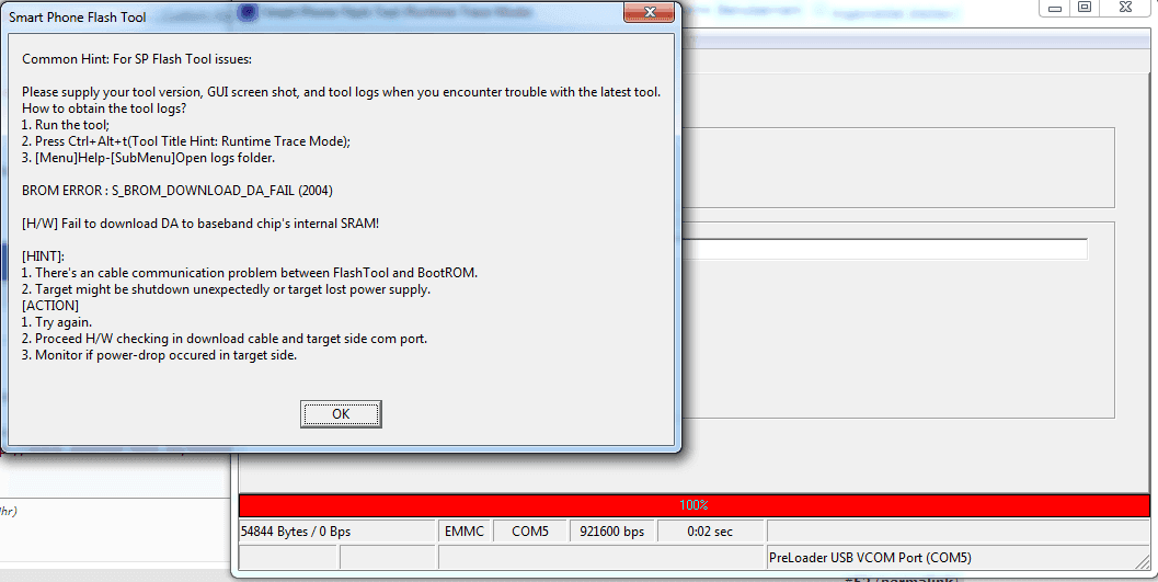

Habe versucht den Bootloader nach der Anleitung von SuperLeecher zu unlocken, bekomme aber immer folgende Fehlermeldung (s. Screenshot). Außerdem vibriert das SP alle 5 Sekunden. Was kann ich da machen?
