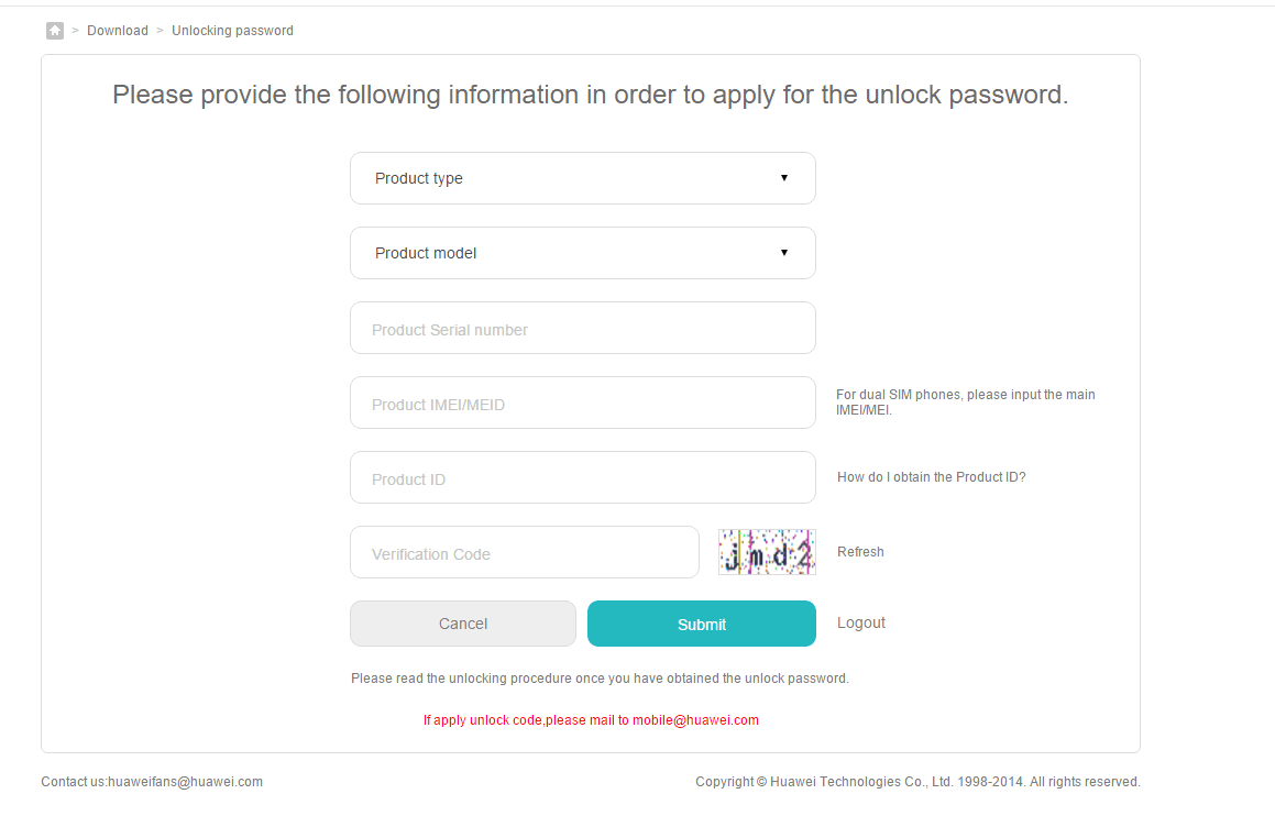

hast du bei der Anmeldung mal versucht dich über den Facebook Button anzumelden? Ich hab es gerade versucht und es geht ohne Probleme, obwohl ich noch nie auf der HP registriert war.

Ich hab es gerade nochmal ausgetestet. Probier es mal, indem du dich auf der Huawei-Website über den Facebook-Button anmeldest!
Danach Das Modell Y300-0000 auswählen, IMEI eintragen, S/N von der Handy-Rückseite eintragen, und ID aus dem Generator eintragen. Hab´s ausgetestet. Mit Facebook gehts bei mir. Mit Email nicht. ;-)
