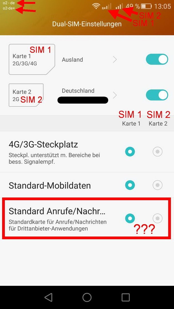

habe mal das Bild von der Dualeinstellung .
den 3. Punkt habe ich nicht ganz verstanden...
auch wenn ich den Punkt bei Standardanrufe und Nachrichten für die Ausländische Karte setze ...kann ich ja von der o2 Karte aus SIM 2 anrufen und Anrufe erhalten.
als ich im Ausland war hatte ich diesen Punkt nur für die o2 Karte gesetzt und die oberen Punkte ,
Standard Mobildaten und 4G/3G Steckplatz war für die Ausländische Karte gesetzt,worüber ich gesurft und auch telefoniert hatte.
der 3.Punkt verwirrt mich ein bisschen. warum konnte ich dennoch von der ausländischen Karte aus telefonieren,obwohl dieser Punkt für die o2 Karte gesetzt war.
Jetzt habe ich die Plätze getauscht und alle 3 Punkte für die ausländische Karte gesetzt. Ich kann über die o2 Karte auch anrufen und angerufen werden. wozu ist es dann?
Das spielt für dein Problem keine Rolle. - Punkt 3. gibt vor, auf welche SIM-Karte eine App reagieren soll, wenn sie auf eingehende Anrufe/Messages reagieren kann bzw. mit welcher SIM-Karte eine solche App arbeiten soll (ausgehendes Telefonat, SMS senden). - Es gibt ja z. B. Drittanbieter-Telefon-/SMS-Apps aus dem Play Store. - Wie gesagt: nicht relevant für das Problem.
