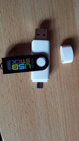

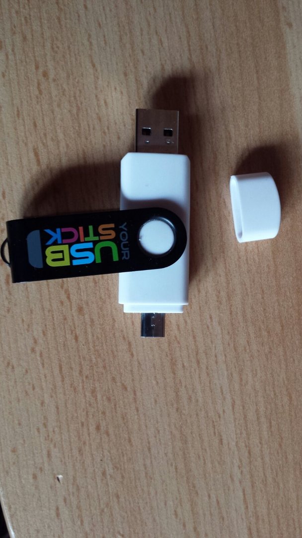

Auf dem USB Stick steht kein Hersteller, ich suche den morgen mal im Internet. Das Micro USB auf USB Kabel ist ein Noname Produkt das ich damals beim Kauf des Xiaomi Mi4 dazu bekommen habe
[doublepost=1455287191,1455286084][/doublepost]Hier ist ein Foto vom USB Stick. Ich kann den leider im Internet nicht mehr finden. Ich habe den auch schon ein paar Jahre, der hat übrigens 16gb Speicher

schon seltsam das das läuft. gibt die ja auch von sandisk .... hat keiner so ein teil zur hand ? sollte ja aber kein unterschied machen
ob da ein kabel dran ist oder nicht
edit. sorry net gelesen das da schon versucht wurde
