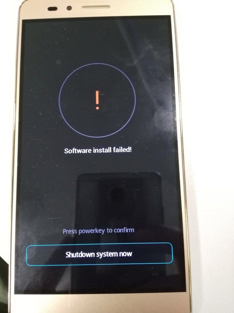

mit SD Karte und Power Laut Leise
Jetzt kommt immer eine Meldung auf dem Bildschirm kann natürlich nicht lesen.
Wenn ich versuche das über lokales update zu machen bootet er immer in den Twrp.

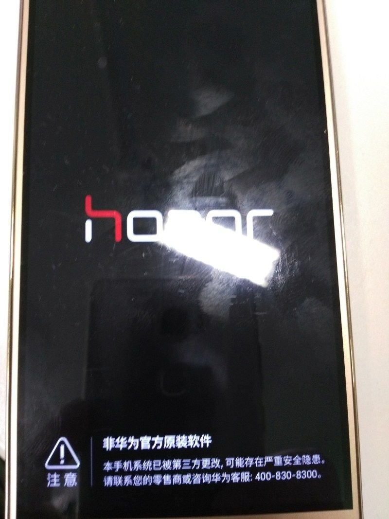

Hier noch einige Bilder .

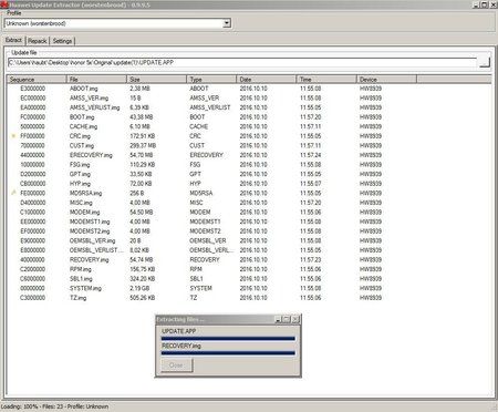

Extractor hat das nicht richtig beendet musste ich mit Gewalt beenden
was habe ich gemacht .img auf recovery Partition mit twrp eingespielt.
Die img ist nur 56Mb groß was soll jetzt passieren.

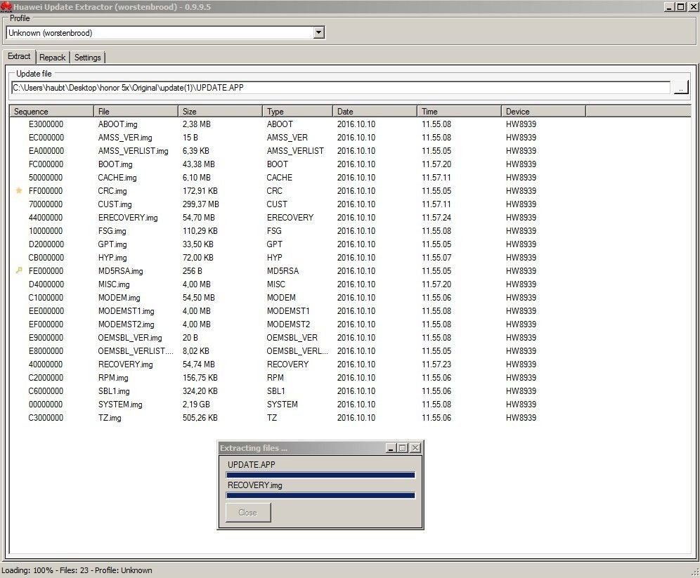

HuaweiUpdateExtractor_0.9.9.5
Die hat auch ein 5x Profil.
Oh hattest Du ja auch geschrieben.
Kann mir jemand einen Tipp wie ich mir aus dem update ein Recovery mit Hilfe von HuaweiUpdateExtractor
machen kann.
Was muss ich alles von der .app herausschälen.
Und wie spiele ich das mit dem twrp ein .
Und wo spiele ich das ein auf boot oder recovery.
Bin dankbar für jede Hilfe.
Führe HuaweiUpdateExtractor.exe aus.
Drücke den "browse" (suche) Button und navigiere zur UPDATE.APP Datei. Wähle unter "device"(Gerät) "Honor 5X" oder "unknown" (unbekannt) und drücke "open" (öffnen). Du siehst eine Vorschau der enthaltenen Dateien aus der UPDATE.APP in "listview" (Listenansicht). Wähle "RECOVERY.img" - oder auf Wunsch auch mehrere Dateien -> Rechtsklick -> Wähle "Extract" (entpacken) aus dem Dialogfeld. Wähle nun den "output" (Ausgabe) Ordner und drücke "ok".
Nun wird eine Datei namens RECOVERY.img in einem Ornder namens output erstellt. Dieses kannst Du flashen wie in Beitrag #8 beschrieben. Falls der Dateiname klein geschrieben ist, musst Du den Befehl entsprechend anpassen.

Ich habe gerade mal nachgeschaut: Das Stock Recovery Image für mein P9 Lite ist nur 34 MB klein und funkioniert. Hat Huawei Extractor den Vorgang denn nun ohne Fehlermeldung und Zwang beendet? Dann kannst Du es nochmal mit dem lokalen Update per SD-Karte versuchen.
Hängt sich immer auf muss es immer mit Gewalt beenden.
Habe auch die Profile geändert hängt.

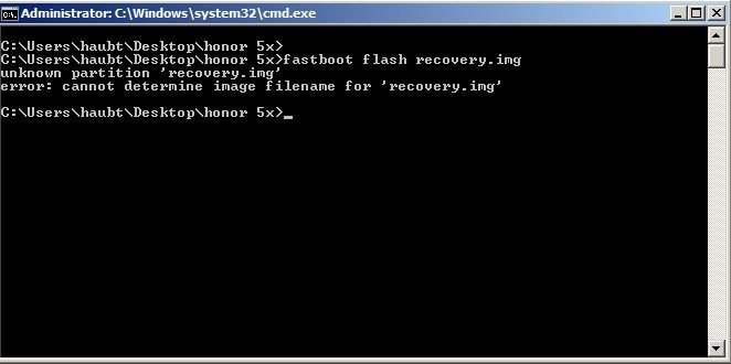

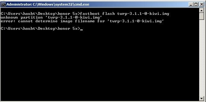

[doublepost=1508081652,1508079672][/doublepost]Habe es mal über fastboot gemacht.
fastboot flash recovery RECOVERY.img.
Habe es klein und groß geschrieben beide male das gleiche.
Du hast ein “recovery“ im Befehl vergessen ;)
Danke für die Info. habe ich gemacht.

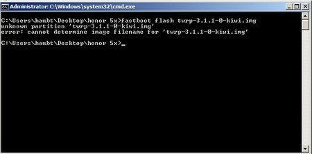

Recovery ist drauf das einzige was ich jetzt habe twrp ist weg.
Version ist die alte.
Ich glaube das geht einfach nicht.
[doublepost=1508168047,1508166985][/doublepost]Jetzt geht das twrp nicht mehr zu flashen
