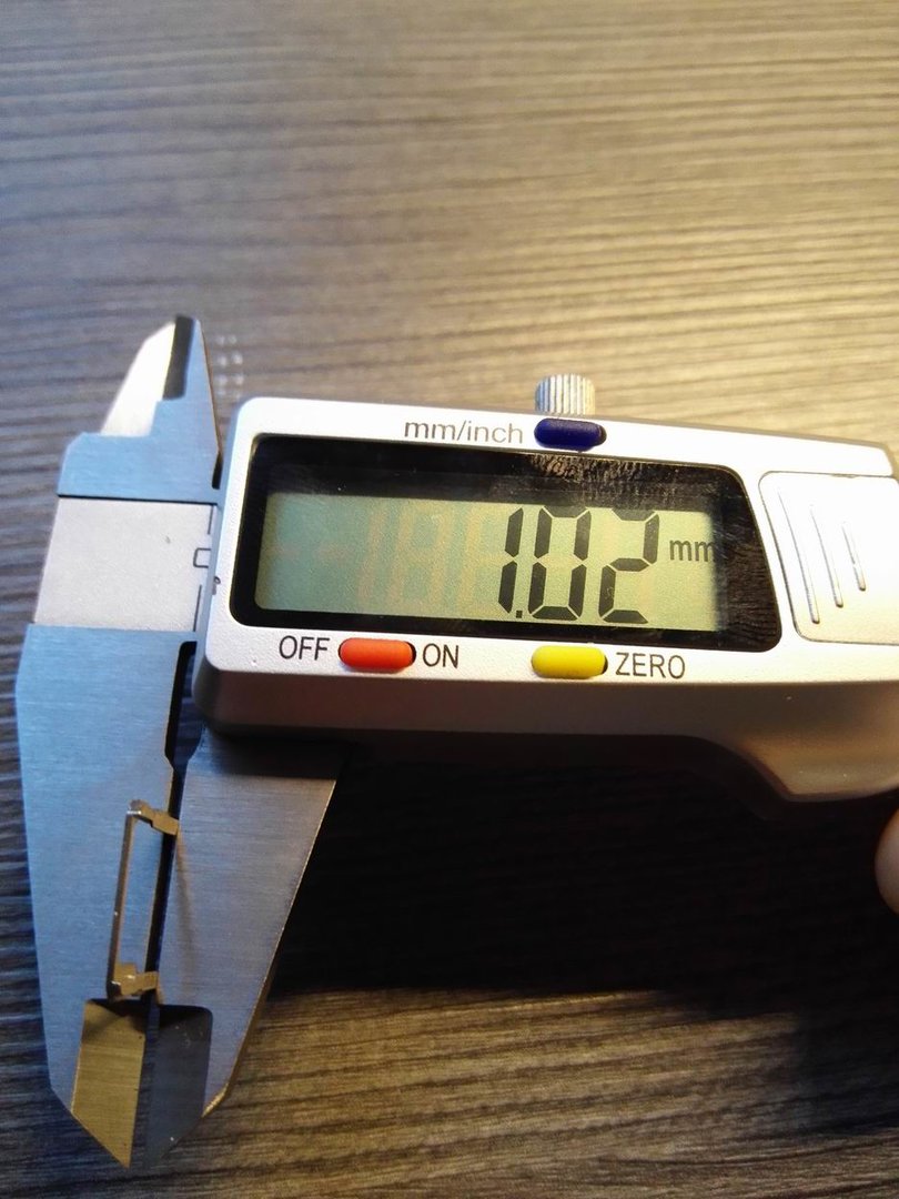

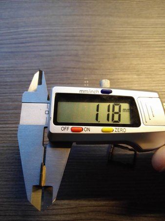

Die Bilder zeigen die eigentliche bastelei, inklusive der Maßangabe für die SIM, aber sicherlich wäre eine textliche Beschreibung (die verständlich ist) oder ein Video noch ganz hilfreich.

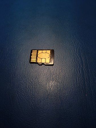

Eieeiei... Hm... Mit ner alten SD-Karte könnte ich das mal probieren... Man müsste wahrscheinlich die SIM irgendwie mit der SD verzurren, damit nichts klemmt. Mal gucken.

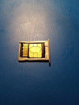

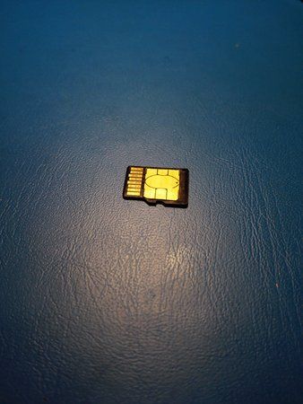

Habe das schon versucht. Mir ist leider die 16GB Karte beim Zusammenkleben kaputt gegangen (Haarriss), da ich diese mit einer Zange zwischen zwei dicken PVC-Stücken gespannt habe. SIM-Karte funktionierte aber. Einschieben konnte ich diesen Hamburger ohne Probleme. SIM ist zwar deaktiviert, aber wurde doch erkannt! Man muss etwas mehr von den Kontakten abschneiden damit diese mit dem Rahmen nicht überbrückt werden. Am Rand drumherum soll man die Kontakte in die Speicherkarten-Richtung "abrunden", damit diese beim Einschieben und Ausziehen der Schlitten nicht am Gehäuse klemmen. Ich werde die Tage nochmal versuchen, dann berichte ich wieder...

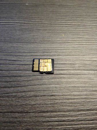

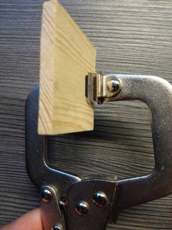

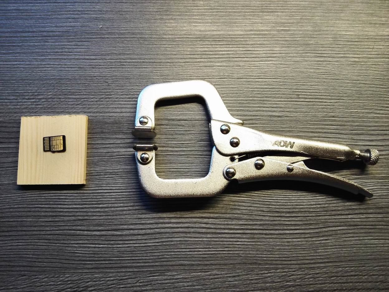

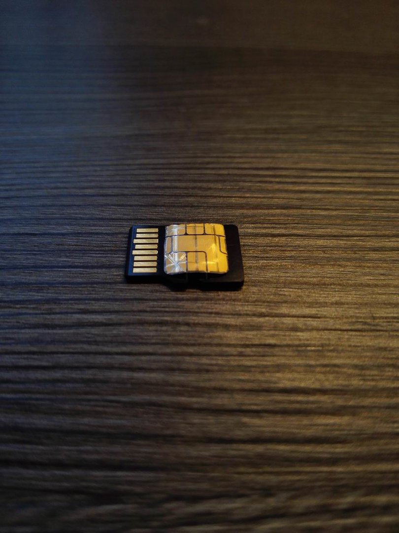

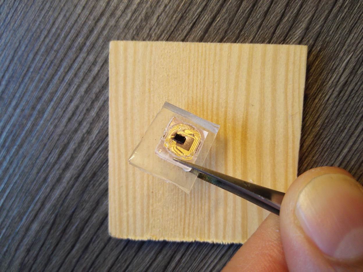

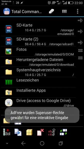

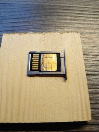

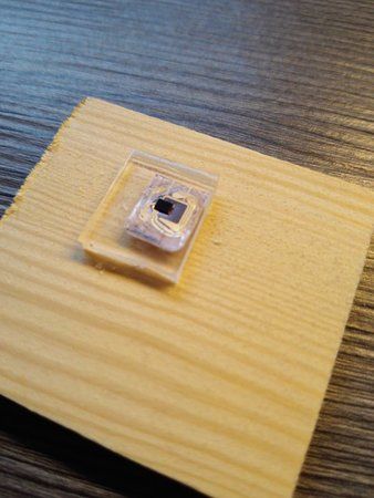

Ich hab's geschafft!

Nicht schlecht, Du solltest Deinen Namen in Slowhand ändern ;). Eine Frage noch, wie wirkt sich der Hamburger auf die Akkulaufzeit aus? Hast Du das schon mal getestet?
Gezielt noch nicht getestet, werde noch tun - habe erst gestern gemacht. Ich bin viel mit dem Auto unterwegs und das Handy ist wegen Blitzer.de, Bluetooth und GPS mehrmals am Tag ans Ladekabel angeschlossen. Womit am besten testen?
Ich komme gerade aus dem Urlaub zurück, wo ich meine DualSIM+SD Kombination etwas ausführlicher testen konnte. Bei einer ganz normalen Nutzung konnte ich doch eine geringe Auswirkung meiner Bastelei auf die Akkulaufzeit feststellen, also ich komme nicht über 1,5 Tage damit aus. Mal schauen, wie es mit Lollipop aussehen wird.

Beide SIM-Karten sind gleichzeitig online, du kannst dich sogar selber von einer SIM auf die andere anrufen oder simsen ) Oder telefonieren und gleichzeitig surfen. Ich habe sogar zwei WhatsApp gleichzeitig am Laufen. Das funktioniert top!
