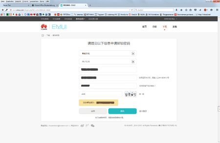

Ok, heute Abend ging es mit dem Eingeben und wieder kommt die komische Meldung:
用于申请解锁码的华为云账号未在本手机上登录超过14天!
Huawei Cloud Anwendungskonten für den Freischalt-Code in dieser Telefonprotokoll mehr als 14 Tage !
(Google Translator)
Was will er von mir? :crying:
"Du hast die Seite länger als 14 Tage nicht besucht und musst dich neu anmelden." Einfach anmelden und erneut versuchen. Mehrmals eingeben. Damit es leichter wird, alle Angaben in einer Textdatei speichern um jedes mal nicht neu eintippen zu müssen.
Sorry aber bist du dir da sicher?
Laut Google Translator steht da:
Huawei cloud application accounts for the unlock code is not on this phone log more than 14 days !
Ich hab es bestimmt schon 30 mal versucht...
Reaktionen: bernd16
Nein, nicht sicher, diese Meldung habe ich noch nie gesehen und "frei" übersetzt ) Ich hätte sie so verstanden. Ich habe schon 3 Handys gerootet und gerade nochmal getestet mit meinen Angaben. Alles klappt beim ersten Versuch. ABER! Nur an dem Rechner, von welchem ich mich registriert habe. Dies funktioniert weder vom Tablett noch vom Laptop. Vom Handy klappt das auch nicht...
