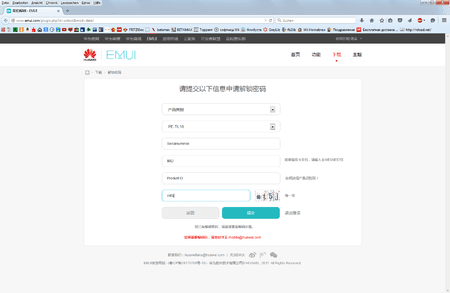

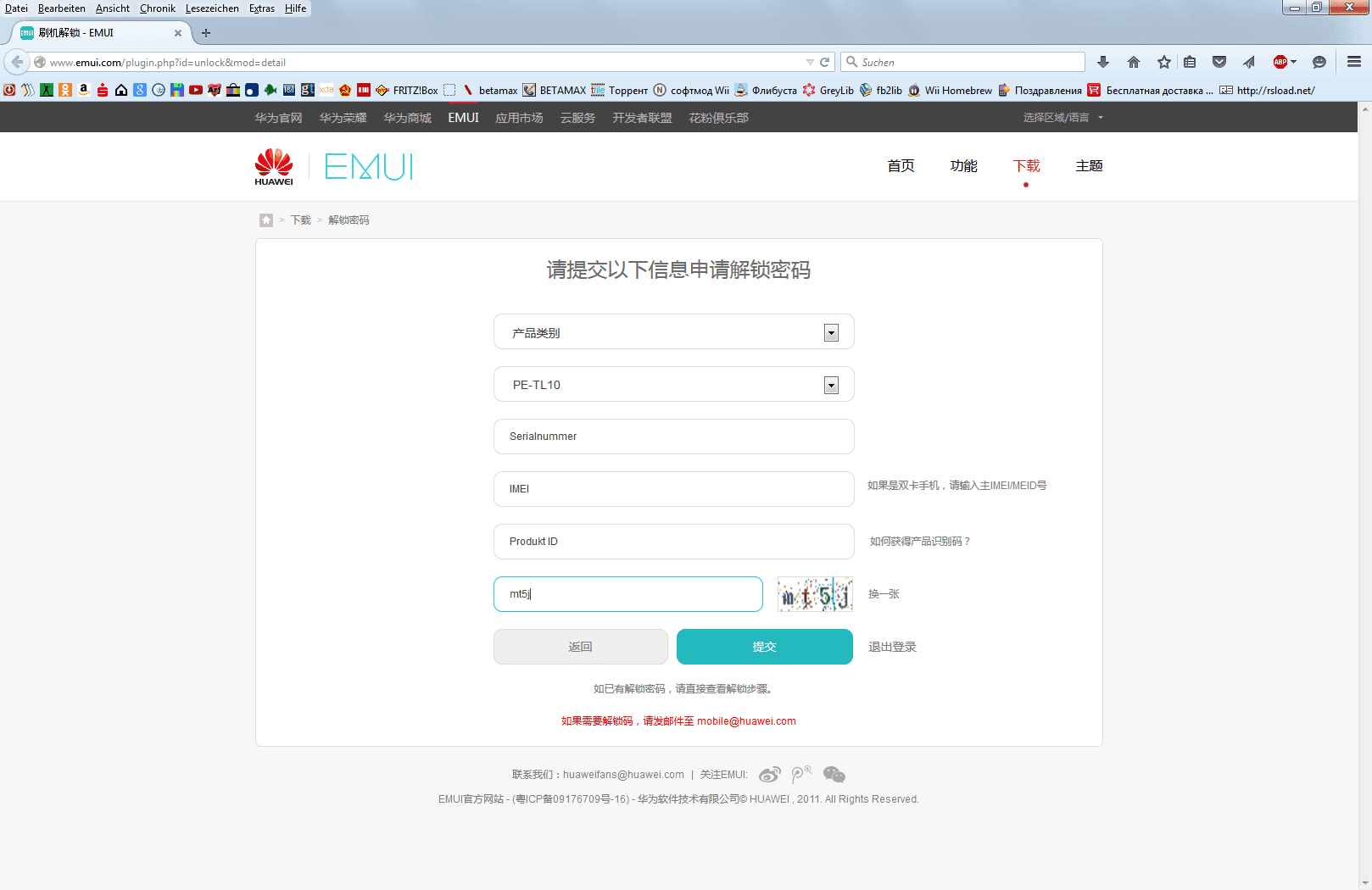

Produkt ID ist nach der Eingabe von dieser Tastenkombination zu sehen: *#*#1357946#*#*
Diese besteht aus 8 Zahlen und muss auf der Internetseite von Huawei 刷机解锁 - EMUI eingetippt werden. s. Screenshot. Wenn alles richtig ist, sieht man eine rote Zahlenkombination, nachdem die grüne Taste gedrückt wird. Diese 16-stellige rote Zahl ist dein Unlock-Code.
Diese kann man auch folgendermaßen herauskriegen:
Eine e-Mail an die Adresse mobile@huawei.com mit folgendem Inhalt senden:
Serial Number (16 Buchstaben und Zahlen, steht auf der Verpackung) z.B.: YFBDU12345678901
IMEI (*#06#) z.B.: 123456789012345
Product ID ( *#*#1357946#*#*) z.B.: 12345678
Model (steht auf der Verpackung) z.B. : HUAWEI PE-TL10
Zeitnah bekommt man den Unlock-Code zugeschickt.

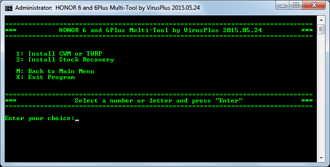

Multi-Tool herunterladen und installieren. Dort gibt es Möglichkeit CWM/TWRP zu herunterladen und zu installieren. xda-developers

Edit: Jetzt hat es geklappt. Ich musste das Handy ausschalten, die Leiser Taste drücken und halten, dann das USB Kabel am PC einstecken und es startete in den fastboot modus. Dort konnte ich das Handy "unlocken". Mit dem Multitool konnte ich jetzt auch CWM und root installieren und alles läuft perfekt. SUPER!!!

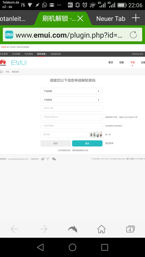

Nach einigen Versuchen auf "刷机解锁 - EMUI" kann ich zumindest meine Daten eingeben, doch erscheint kurz darauf die Fehlermeldung: "Huawei cloud application accounts for the unlock code is not on this phone log more than 14 days" (soweit die Google-Übersetzung) nur ich hatte nie eine 'Huawei cloud application' auf meinem 6 Plus.
Nach Installation dieses 'Huawei cloud' und Registrierung bei HUAWEI meldet er stets 'Network Connection Lost', wenn ich versuche mich dort über mein Handy einzuloggen. Klicke ich auf 'Forget password' leitet er auf 189.206.62.12 um, wobei die IP nicht gefunden werden kann.
Bleibt mir also nur auf den Unlock-Code per E-Mail zu warten?!

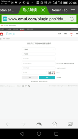

Sollte die Seite zum anfordern des Unlock-Codes noch funktionieren? Link
Habe es mit verschiedenen Browsern versucht, aber ich werde nach 5s immer auf eine bunte chinesische Seite von Huawei weitergeleitet, wo ich mich wohl mit Name und Passwort anmelden (oder neu registrieren) kann ....
Das ist aber doch zum anfordern des Codes nicht notwendig, oder?
