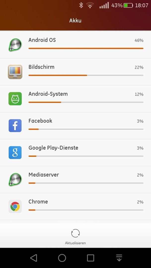

Ich wende mich nun mal an euch, da ich keine Lösung gefunden habe, um den Akkuverbrauch des Dienstes "Android OS" zu senken.
Wie ihr auf dem Bild sehen könnt, ist Android OS als Dienst an Rang 1. Mein Vater besitz das gleiche Handy und bei ihm ist der Verbrauch wesentlich geringer... (17%).
Würde mich sehr über Ratschläge freuen. :confused2:
Liebe Grüße aus Frankfurt!
Also das kann viele Ursachen haben.Nach meiner Erfahrung sind es Hintergrunddienste von irdendwelchen Apps die da laufen.Hatte das Problem auch.Dafür musst Du aber erst mal ein par Apps herunterladen um dein ganzes Sistem zu analysieren.Oder jede App einzeln deaktivieren um zu sehen was sich beim Verbrauch ändert.Einen pauschalen Ratschlag kann ich dir nicht geben.wird es wohl auch nicht geben.
Ist ohne root schwierig oder? Ist bei mir auch ganz oben. Vielleicht kann man ja einen Hintergrunddienst einer app ausfindig machen, die ansonsten nicht oben in der Akkustatistik aufgeführt wird
Einige Sachen gehen ohne Root.z.B deaktivieren der heruntergeladenen Apps,auch einige Sistemapps.Aber ist schon richtig,ohne root wird es schwer werden ,tief im Sistem zu schauen was im Hintergrund läuft.
welche Firmware hast du denn geflasht? Und welches Honor hast Du? Bist Du schon auf 313/314? Vielleicht würde es ja was bringen, die FW zu wechseln, ggf. sogar runter auf Emui 2.3. Ich würde aber erst mal eine Version tiefer einsteigen und beobachten was passiert, einen Versuch ist es Wert. Mit dem Multitool ist Root übrigens piepeinfach und schnell gemacht, ich bekomme z. B. sogar mit Root noch OTAs. Viel Erfolg, Gruß Thomas
Hast mal nen Factory Reset gemacht?

[FONT=&quot]die Akkuanzeige ist doch relativ zu sehen. Alle ak[FONT=&quot]tiven [/FONT]Anwendungen teilen sich ja 100%. Es wird also nur angezeigt, dass das OS viel benötigt und das ist relativ normal.
[/FONT]
[FONT=&quot]Ich hatte das "Problem" mal bei meinem alten Xperia und hatte dann dazu folgendes in einem anderen Forum hier (Samsung) gefunden:[/FONT]
[FONT=&quot]"Nur, falls das noch nicht alle mitbekommen haben: Ein hoher Verbrauch bei Android OS ist ein gutes Zeichen. Es zeigt nämlich, dass es keine anderen schlimmen Verbraucher gibt. Da der Android OS Verbrauch absolut betrachtet recht gering ist, bedeutet ein hoher Android OS Anteil insgesamt betrachtet einen geringen Akku-Verbrauch. Da lässt sich nur noch wenig optimieren."[/FONT]
[FONT=&quot]"Das ist doch völlig normal und je mehr Apps du runterschmeißt oder deaktivierst desto mehr wird der Verbrauch des OS hochgehen, es ist dann ja übertrieben irgendwann der einzige Verbraucher ...
Die Angabe ist ja prozentual und kein direkter Verbrauch."[/FONT]
Leuchtet ein, oder? [FONT=&quot]
Wenn du das Handy eine Weile am Stück benutzt, wird sicherlich eine andere Anwendung der größte Verbraucher sein. Das var[FONT=&quot]iiert doch je nach [FONT=&quot]Nutzung. [/FONT][/FONT][/FONT]
Liegt das Handy zum Beispiel ein paar Stunden ohne Nutzung rum, dann ist der größte Verbraucher meist "Mobilfunk Standby". Würdest du es ohne es zu benutzen aber mit angeschaltetem Display liegen lassen, wäre "Bildschirm" an erster Stelle. Achte mal drauf.
[FONT=&quot]Muffy
[/FONT]
Den Wert “aktiv lassen“ finde ich dabei ganz interessant bzw wichtig.... Der ist bei mir regelmäßig nach zwei Tagen Nutzung bei 2,5 Stunden. Bei meinem Nexus 7 sind es immer nur wenige Minuten
Erst einmal vielen, vielen Dank für die zahlreichen Antworten!
Sollte ich das "Problem" mit einem rooted Handy lösen können, dann würde ich es gerne auch rooten. Allerdings bin ich da noch ziemlich neu was das angeht, da ich von iOS komme und da das "Jailbreaken" relativ einfach ging.
Ich habe das H60-L04 mit EMUI 3.0. Allerdings weiß ich nicht wo ich herausfinde ob ich auf 313/314 bin. :S
@ Muffymaus: Das hört sich völlig plausibel an. Wenn es so wäre, dann würde es mich echt freuen... Allerdings nutzt mein Vater sein Handy kaum und kommt auf 17% und ich nutze mein Handy viel und habe jetzt heute morgen 52%. Und das kann doch so nicht im Verhältnis stehen oder? :confused2::confused2:
Liebe Grüße!

[FONT=&quot]Meiner Meinung nach eben doch. Viel Nutzung, OS hat viel Arbeit, also hoher Anteil. Wenig Nutzung, OS hat wenig Arbeit, also niedriger Anteil.
[/FONT]O[FONT=&quot]der bin ich jetzt total auf dem falschen Dampfer?
[/FONT]
Fraenkie, wie lange kommst du denn mit einer Akkuladung aus?
Bist du ein Vielnutzer?

1 Tag in etwa komme ich damit aus... Nutze mein Handy schon oft, ja!
Lade dir mal die App Better Battery Stats aus dem XDA Forum.
Diese ist sehr viel Aufschlussreicher was den Akkuverbrauch angeht.
1 Tag als Vielnutzer sehe ich als OK an.
Viel Nutzung = hoher Screenverbrauch und wenig Android im Vergleich. Screen verbraucht IMMER mehr als Android, solange er an ist.
Habe im Moment leider dasselbe Problem. Bei mir liegts wohl daran, dass ich 24 Apps geschützt habe und die anscheinend durchlaufen (hoher RAM Verbrauch obwohl alles geschlossen etc). DOT Time liegt bei MAXIMAL 3,5h bei mir. Liegt daran, dass ich keine Push Benachrichtigungen bekomme und deshalb alle Apps, wo ich Nachrichten bekommen könnte, geschützt habe.
Falls es bei dir ähnlich ist, dann wissen wir glaube ich beide woran es liegt...
Wie lange ist bei dir die Displaylaufzeit im Durchschnitt?
