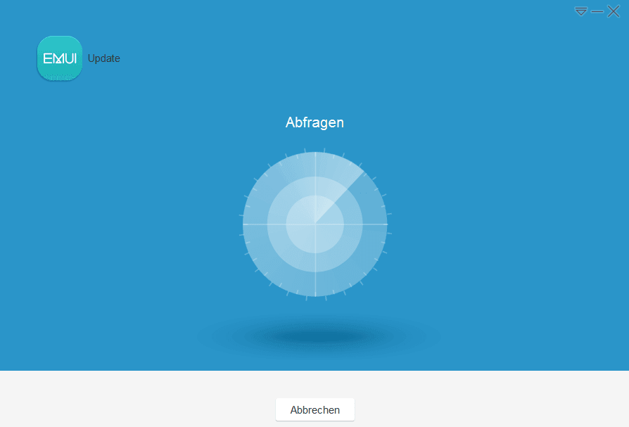

Blöde Frage, mein H60-L04 habe ich gestern von EMUI2.3 B114 auf EMUI3.0 B370 gebracht.
Jetzt sucht auf dem PC die HiSuite seit 1h nach Updates.
Noch auf EMUI 2.3 hieß es immer sofort, das das Telefon auf dem neuesten Stand war. Muss ich es nur lange genug suchen lassen das ich eine aktuellere Version (Lollipop) vorgeschlagen bekomme oder ist das lange suchen ein Softwarefehler?
Wenn denn für das H60 kein Update ausgespielt wird, sollte mir die HiSuite das doch direkt mitteilen.
Nein, das ist kein Software Fehler. Für die europäische Version gibt es noch kein offizielles Lollipop. HiSuite wird da auch nichts finden.

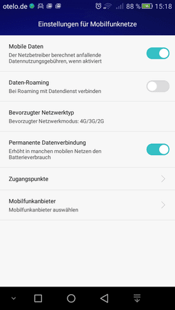

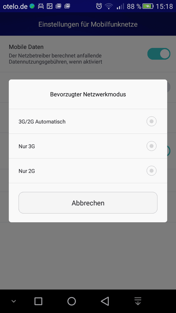

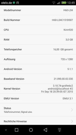

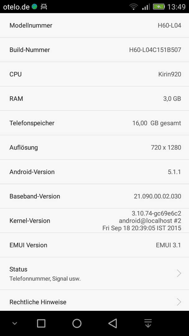

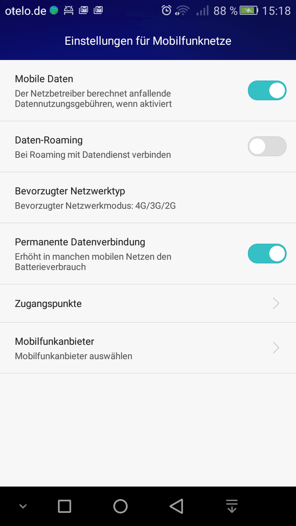

Okay, habe gerade die indische Version aufgebügelt, hoffe ich werde mich nicht gleich beginnen zu ärgern. Einige schreiben ja von fehlender, nicht nachzuflashender Tastatur und anderen "Fehlern, LTE bspw. nicht getrennt aktivieren/deaktivieren zu können.
Sollte das evtl ein eigener Thread werden?

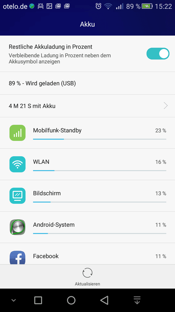

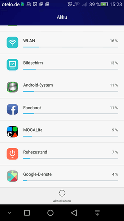

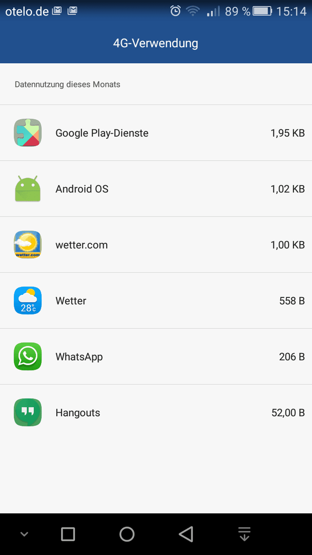

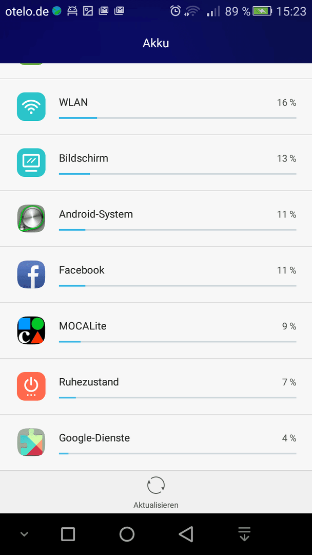

Und hast du die g4 Einstellung und die Verbrauchsanzeige im Akku?
Wie das nun mit LTE läuft habe ich noch nicht ganz durchstiegen, jedenfalls zeigt mir das Handy an, das momentan keine 4G Datenverbindung besteht, ob das generell nicht möglich ist, weis ich nicht, war noch nicht außer Haus um das zu prüfen.
Könnte damit "erstmal" leben.
Eben habe ich gerade einen Neustart gemacht, nun werden mir Apps aufgezeigt, die LTE verwenden:
Akkuverbrauchsmonitor unter Einstellungen > Akku habe ich gerade keinen, verblüffender Weise hatte ich die Anzeige, bei der ich unter anderem India-Service als Verbraucher erwischt habe.
Edit, jetzt nach dem Neustart habe ich auch die Auflistung der Verbaucher!
So, und jetzt mache ich mich mal schlau, was MOCA-Lite für eine Anwendung ist.
Schönes restliches WE!
