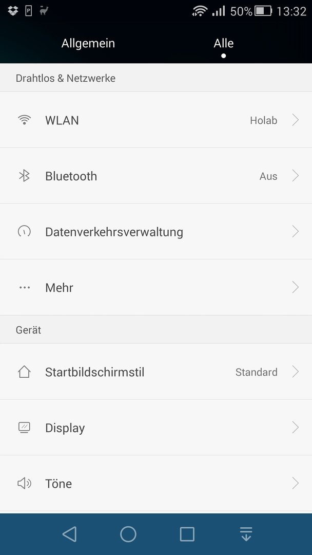

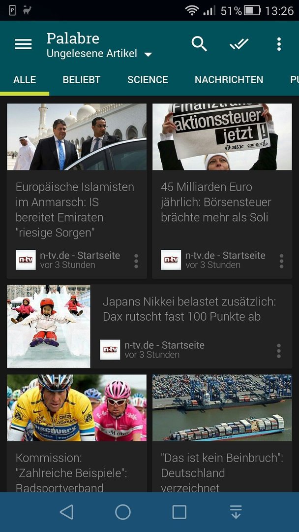

Nach dem Ausprobieren einiger Emui 3.0 Themes ist bei mir die Navigationsleiste nun in den Anwendungen, die keine Transparenz zulassen, blau. Ich meine aber, dass sie ursprünglich schwarz war. Kann mir jemand sagen, mit welchen Theme ich sie wieder schwarz bekomme?
Da musst du als Hintergrundbild ein Bild nehmen, welches am oberen Rand schwarz ist, und so kannst du auch jede beliebige andre Farbe nehmen
Danke.
