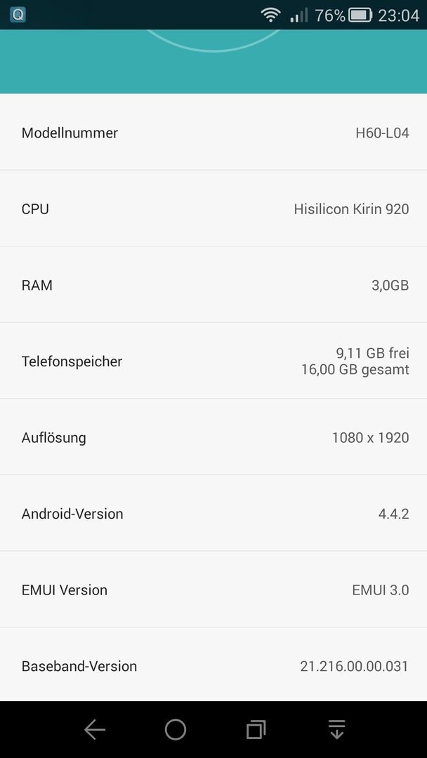

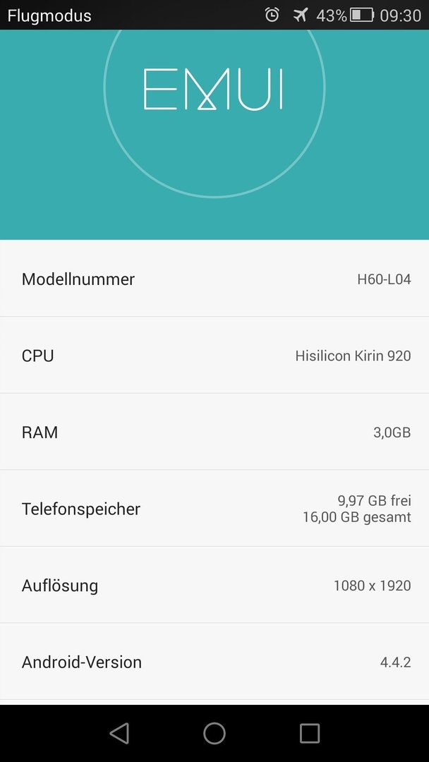

Mein erster Eindruck von EMUI 3.0 ist sehr gut. Es läuft alles flüssig und es sind nützliche Sachen hinzugekommen.
Unter anderem kann man mit der Version nun auch den nervigen Kameraton ausschalten (geht zwar auch bei B109 aber nur mit Root).
Zusätzlich sind die Menüs nun anders aufgebaut, meiner Meinung sind diese nun sogar übersichtlicher wenn man sich ein wenig damit beschäftig.
