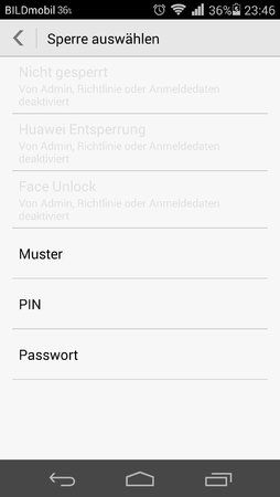

Hallo ich habe seit einigen Tagen ein Honor H 60-L 04 von Amazon und habe beim Ausprobieren der Bildschirmsperren Muster eingestellt und jetzt kann ich es nur noch auf Pin oder Passwort einstellen ,die ersten drei Auswahlfenster sind ausgegraut:confused2: . ich habe auch schon andere Arten der Bildschirm Entsperrung über verschiedene Auswahl von Themes ausprobiert ,hat alles nichts gebracht. Wie kann ich das wieder rückgängig machen ohne das gesamte Gerät auf die Grundeinstellung zurück zu setzen?

Da biste nicht der Einzige,
Ich hab alles schon probiert. Bei mir hab nur noch PIN oder Passwort zur Auswahl:ohmy:
Krieg diese Sperre ebenfalls nicht mehr raus. :confused2::confused2:
A bissl ratlos !!
ich hoffe ja mal, dass es hier noch jemanden gibt, der dazu eine Lösung parat hat. Ich habe nämlich keine Lust, das Gerät auf den Auslieferungszustand zurück zu setzen.

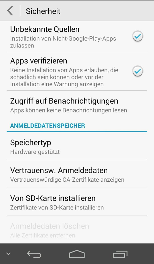

ich habe selbst eine Lösung in einen anderem Forum gefunden:
Displaysperre lässt sich nicht verändern
wie im Post beschrieben im Reiter Sicherheit ganz unten die Anmeldedaten löschen und siehe da schon kann man wieder keine Entsperrung Huawei Entsperrung und face unlock auswählen:thumbsup:

hab versucht den Tipp gleich umzusetzen.
Das Feld "Anmeldedaten löschen/Alle Zertifikate entfernen" ist leider hellgrau unterlegt. Ich kann somit nicht darauf zugreifen.

Bei mir war es erst hell grau hinterlegt nachdem ich es angeklickt habe und noch die Sicherheitsabfrage Anmeldedaten löschen mit ja beantwortet habe .
Ich habe alles probiert, mit anmelde daten löschen etc, ich nutze auch keinen VPN, ich bekomme die blöde sperre nicht raus.

mir geht es wie jososos, habe seit einigen wochen diese sperre kurz eingerichtet und bekomme sie seitdem auch nicht mehr weg. ich habe ebenfalls alles probiert, was in diesem und anderen foren als lösungsvorschlägen angegeben wurde - leider erfolglos.
So, ich versuche es kurz zu erklären.
