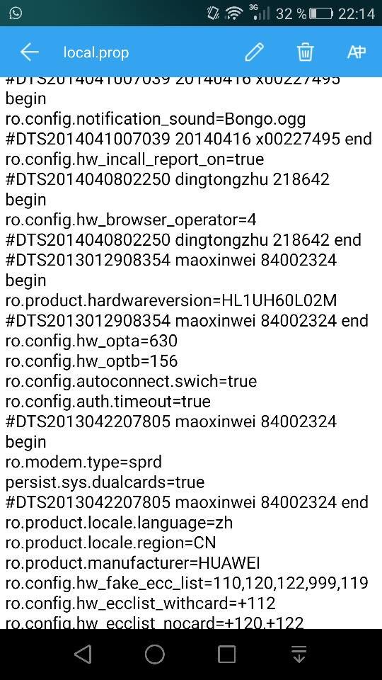

Bei mir funktioniert es mit der neuesten Version.
Hallo du musst es rein schreiben, nicht rein kopieren, so hat es bei mir geklappt. Gruß
