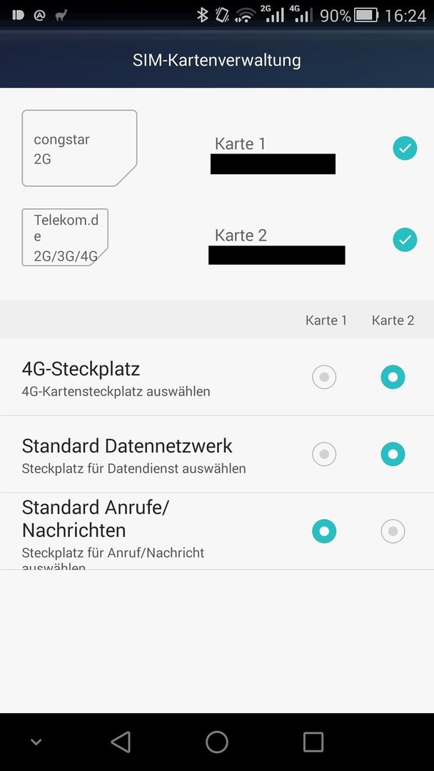

Ich wollt nur mal kurz meine Erfahrung teilen - wie beide Kartenslots 4G fähig gemacht werden können. Ich nutze mein Gerät beruflich und privat. Habe Datenvolumen beruflich t-mobile 4G und privat nur 3G.
Beide Tarife haben entprechendes Datenvolumen und ich wollte nicht immer die Karten tauschen um zumindest 3G zu haben. (siehe Screenshot)
