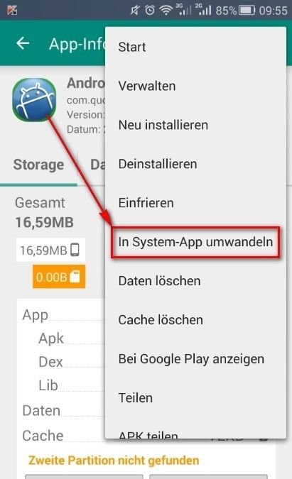

Ich habe mir nun die App's die pushen sollen als System APP eingerichtet. Da ich kein Bock hatte das mit den Berechtigungsquatsch (schreiben/lesen) usw. einzustellen, geht das auch ganz einfach mit der APP "Link2SD"
Seitdem habe ich keine Probleme mehr mit dem Push-Problem. Hoffe das es bei euch auch hilft.
Ich habe das L12 mit B313
