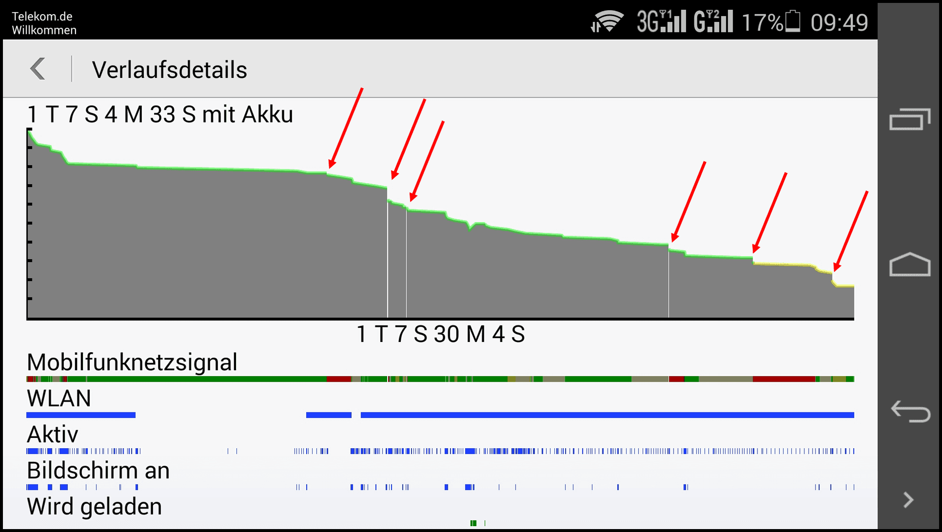

Mein Honor 6 startet momentan (seit Sonntag Abend) aus mir unerklärlichen Gründen sporadisch neu. Bisher nur, wenn es gerade nicht in Benutzung war.
Es ist spätestens dann zu erkennen, wenn man es nutzen möchte und die PIN-Abfrage für die SIM-Karten auf einen wartet.
Ich habe es nun aber auch schon 2 mal neustarten sehen - also einfach plötzlich Display an und das Gerät startet.
In der Verlaufsanzeige vom Akku sind die Reboots ebenfalls durch Sprünge bzw. Aussetzer zu erkennen (siehe Anhang).

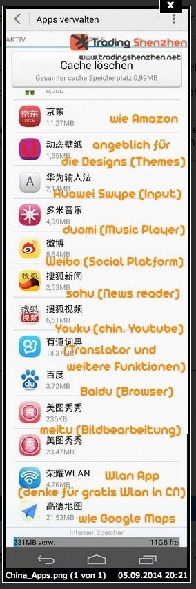

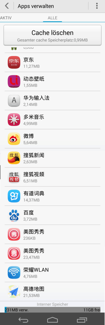

Ist bei den Apps aus dem Bild im Anhang denn irgendwas bei, was man für eine fehlerfreie Funktion drauf lassen MUSS? tradingshenzhen sollte die App-Bezeichnungen ja vielleicht lesen und was dazu sagen können. :thumbsup:
Guten Morgen,
Anbei die Beschreibung - eigentlich ist keine App davon wichtig und im Falle von Problemen könnte man die originale Rom per Fastboot wieder aufspielen.
