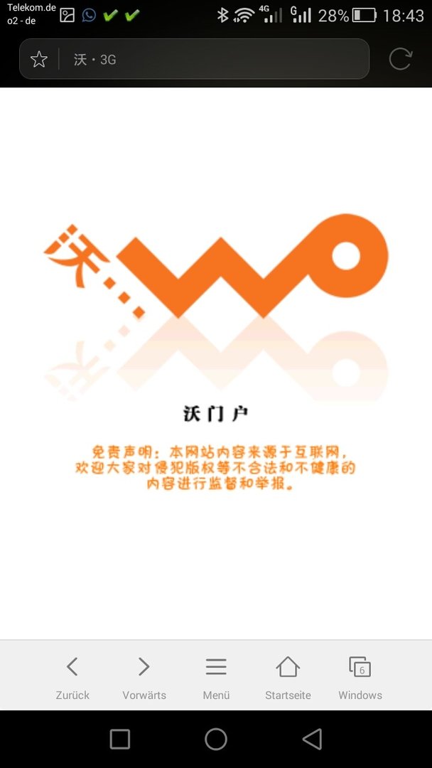

Ja dachte ich auch. Bei Auslieferung war bei mir die 118 drauf. Allerdings mit chinesischer Sprachbegrüßung beim Booten wie schon oben erwähnt mit dem WO... Logo.
Dann dachte ich mir spielst die neue drauf und dann ist es original hier ohne Werbung oder was auch immer das ist (Screenshot angehängt) Habe den Screenshot aus dem Browser gemacht da ist das Logo auch.

Info an alle mit dem gleichen Problem:
Habe jetzt rausgefunden das das WO logo einfach das Logo von der China Unicom (Netzbetreiber) ist. nur so zur info.
Ist also eventuell eine chinesische Rom installiert, bzw die China Unicom Version vom Handy.
http://www.wo.cn/pc/page/index.jsp

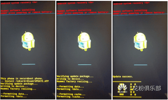

Wenn ich Volume+ & - & Power Taste gedrückt halte kommt er in so ein EMUI Recovery wo ich shutdown, wipe factory reset und wipe cache auswählen konnte. Habe wipe factory und chache gemacht aber hat nicht die B608 installiert !
Wie komme ich in dieses Recovery was ich angehängt habe als Bild und wie intsalliert er die B608 und behält nicht die B611 ?
Habe ich durch die instalation per HI-Suite der 611 schon ein anderes Recoveery ? Eins von Emui ?

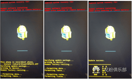

Im Emui Recovery sollte es aber auch einen Punkt geben, wo du Updates installieren kannst. Glaube HH6 mit Vol + & Power gederückt halten starten, kann auch - sein, weiß ich nicht mehr. Ist blau und steht auch EMUI Recovery
@Sushibomber Du musst darauf achten die richtige Update.app im dload Ordner zu haben. Den Installmode erreichst du mit Vol - & Vol + & Power.
Bei mir hatte ich da gar keine Möglichkeit was auszuwählen - er hat sofort angefangen die Update.app zu installieren und hat auch gleich alles platt gemacht was vorher auf dem Phon drauf war.

Jetzt hatte ich gerade zum ersten mal den Standard Recovery Screen aber Update Fail.
Woran liegt das verdammt !
Wollte wieder die allererste Firmeware die 113 aufpspielen.

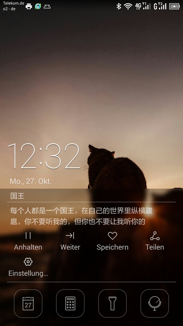

So sieht bei euch auch nicht der Lockscreen aus sondern in Englisch richtig ?

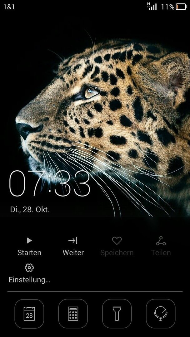

Bei mir sieht es so aus.
Bei mir sind auch Chinesische Zeichen. Juckt mich aber nicht.
In den Kontakten steht auch was in Chinesisch dabei.

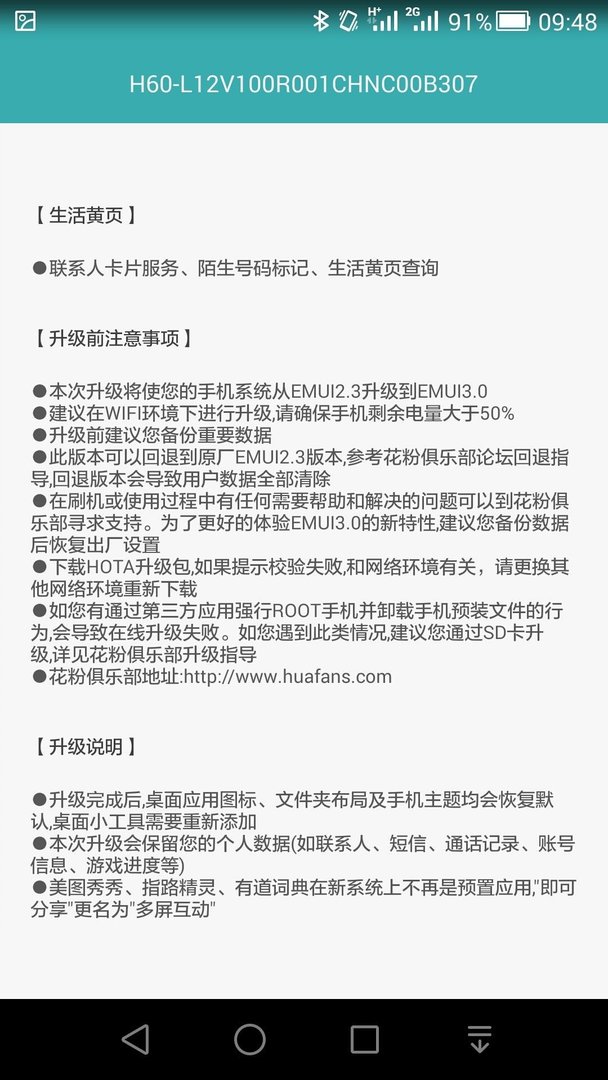

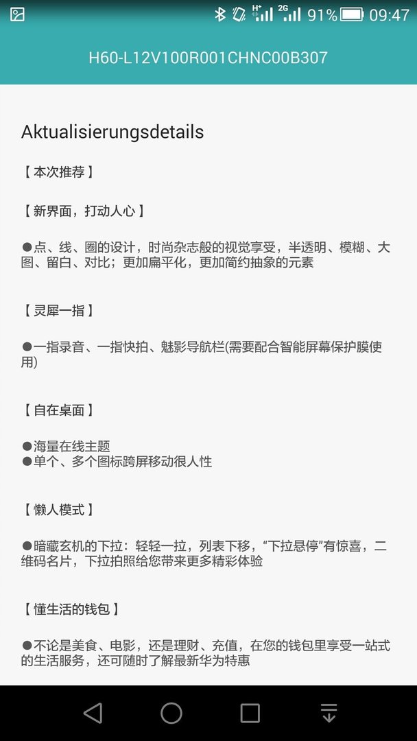

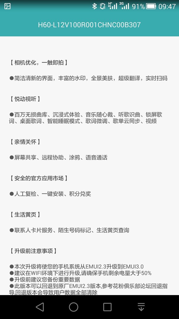

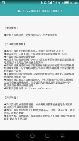

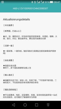

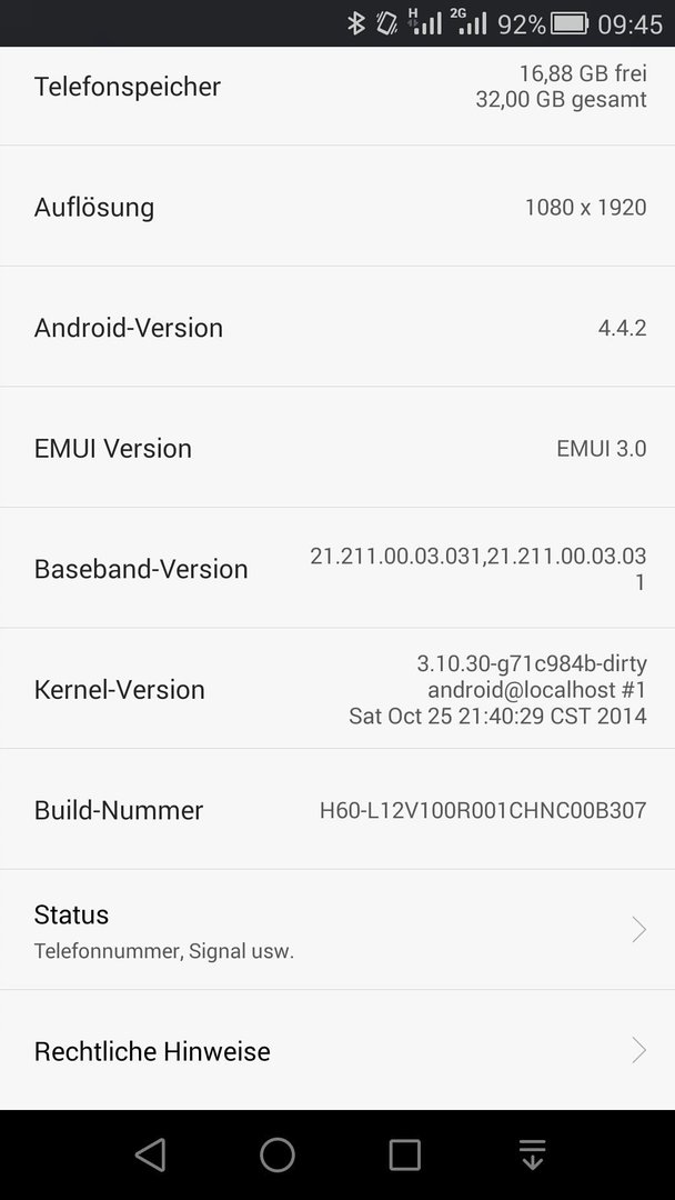

Hab gerade das Update auf B307 bekommen. Kann jedoch nicht wirkliche Änderungen feststellen die Chinesischen Zeichen im Dialer sind immer noch da und irgend eine chinesische App wurde auch wieder mitinstalliert die ich eigentlich schon gelöscht habe.
